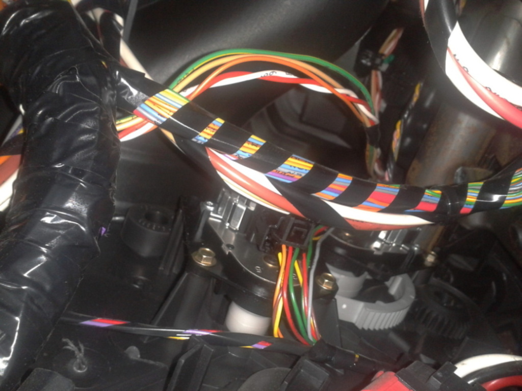

pires23 Odesláno 29. prosinec 2012 Odesláno 29. prosinec 2012 zdravim, mám podobný problém respektíve, mne vzduch do kabíny vháňa ale na vodičovej strane iba studený a nedá sa nijako regulovať .... na strane spolujazdca je všetko ok ... Citovat
koblih69 Odesláno 29. prosinec 2012 Odesláno 29. prosinec 2012 Vadny motorek klapky klimatizace nebo samotna klapka. Citovat
pires23 Odesláno 29. prosinec 2012 Odesláno 29. prosinec 2012 a ako sa dostanem k tomu motorčeku??? resp. ku klapke Citovat
koblih69 Odesláno 29. prosinec 2012 Odesláno 29. prosinec 2012 U pravé nohy řidiče jsou motorky obou klapek. Budeš muset odstranit vboční plast středového tunelu. Citovat
koblih69 Odesláno 29. prosinec 2012 Odesláno 29. prosinec 2012 To bude jeden z nich na každé straně budou 2. Citovat
pires23 Odesláno 29. prosinec 2012 Odesláno 29. prosinec 2012 nejaký postup čo a ako ďalej s tým .. Citovat
koblih69 Odesláno 29. prosinec 2012 Odesláno 29. prosinec 2012 Motorek bývá uchycený na 2 šroubech, takže ho vyndej a vyzkoušej jestli při změně nastavení klimy se hýbe. Zároveň koukni na ozubení klapky... provizorně můžeš nastavit klapku i ručně pokud není prasklá její osa uvnitř tělěsa topení. Citovat
pires23 Odesláno 29. prosinec 2012 Odesláno 29. prosinec 2012 nemôžem sa dostať k tomu motorčeku, ten plast ktorý je na boku po pravej strane od plynového pedála až po volant neviem demontovať neviem kde to drži už som pozeral okolo ... nevie niekto ako to zhodiť ?? [Edited on 29/12/12 14:56 by pires23] Citovat
koblih69 Odesláno 29. prosinec 2012 Odesláno 29. prosinec 2012 Poslal jsem ti do mailu postup i s obrázky Citovat
pires23 Odesláno 29. prosinec 2012 Odesláno 29. prosinec 2012 Mirek Diki moc za obr. ale to by som aj teoreticky vedel len mám problém sa dostať k tomu motorčeku lebo tam neni priestor na nič ale len kľuč poriadne neviem nasadiť na maticu .. bráni mi v tom ten plast ktorý ide od rádia až pod pristriojovku hore ... rozobral som aj komplet stredový tunel, klimu, rádio a furt to tam drži jak privarené .... :myslim Citovat
