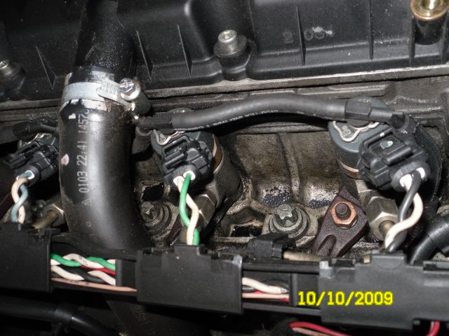

prca Odesláno 10. říjen 2009 Odesláno 10. říjen 2009 Ahoj.kolem vstřiků je nějaká mastná kapalina,ale nevím co to je.může to znamenat nějakou vážnou závadu?motor 2,0 HDI 2000.Krat jsem měl oddělaný poprvé tak nevím jak dlouho to tam je.auto mám 2 roky Citovat
dobrmik Odesláno 10. říjen 2009 Odesláno 10. říjen 2009 vypadá to že to jen někdo ošetřil aby ty držáky vstřiků nerezli..takhle jsem to udělal také.. Citovat
prca Odesláno 10. říjen 2009 Autor Odesláno 10. říjen 2009 jo ale v nekterých místech byla vyloženě malá loužička. Citovat
dolly1010 Odesláno 10. říjen 2009 Odesláno 10. říjen 2009 Neteče to z tej hadice na obrázku. Řek bych, že je to od odvětrávání hlavy (nebo jak se tomu říká) [upravil dne 10.10. 09 dolly1010] Citovat
dobrmik Odesláno 10. říjen 2009 Odesláno 10. říjen 2009 tak pak poznáš alej nebo naftu....a souhlasím z dollym že to může být i odvětrání.... Citovat
Radek 306 Odesláno 10. říjen 2009 Odesláno 10. říjen 2009 mam to úplně stejný, celý drobet mastný jako na fotce, ale jako nafta to nevypadá Citovat

MatrixChose Odesláno 10. říjen 2009 Odesláno 10. říjen 2009 Po dvou letech pod krytem? Tam lezu při koupi a jinak cca každej měsíc Citovat
ozzy56 Odesláno 10. říjen 2009 Odesláno 10. říjen 2009 taky jsem se zarazil,ale co,každý to bere jinak... zkus to umýt wapkou (néé úplně zblízka) a pak sleduj,kde to rosí Citovat
MatrixChose Odesláno 10. říjen 2009 Odesláno 10. říjen 2009 A pokud nemáš tak hadrem na šroubováku. Prostě to vytři a občas na to koukni, ale kdyby to bylo vážný, asi by to bylo horší. Jinak na učtvrtýho vstřikovače (stojíš před motorem tak vpravo u převodovky) se to u modelů se vzduchovou klapkou rosí olejem normálně. Na závadu to nějak extra není... Citovat

BV406 Odesláno 11. říjen 2009 Odesláno 11. říjen 2009 muze to byt nafta nebo olej ... pokud nafta, tak se jedna o netesnost vysokotlakeho potrubi, staci pretesnit, utahnout ... pokud olej, tak muze byt zpod vicka nalevaciho otvoru oleje, vicko uz propousti, cili nove vicko, nebo tesneni u vika ventilu, to se da taky vymenit .... ja jsem se zhrozil, kdyz jsem kouknul pod kryt a v mistech vicka vsechno zasrane od oleje, jsem myslel, ze tesneni vika ventilu, ale na radu jsem koupil nove vicko otvoru a zatim je klid, olej nikde ... jen u jednoho vstriku mam sem tam louzicku nafty ... ale momentalne neresim Citovat
