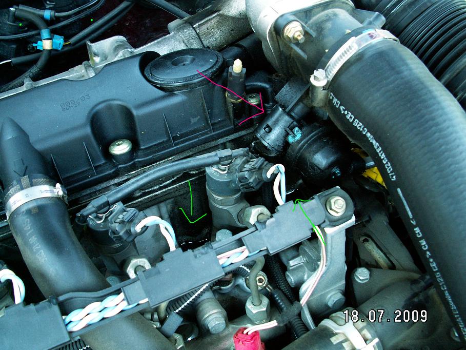

tomike Odesláno 15. červenec 2009 Odesláno 15. červenec 2009 Ahojte. Uz ked som kupil auto pred 2 rokmi vsimol som si , ze okolo dvoch pravych vstrekovacov(pohlad spredu) je v tych priehlbeninach pod vekom ventilou dost oleja. Je to tam kde zvrchu vedie hadica turba. Na tej hadici je nieco(neviem identifikovat) co zrejme prepusta olej, ktory sa uklada do priehlbiniek okolo vstrekov. Inak mi olej nemizne, na 20000 km dolejem menej ako 0,5l. Len to chcem dat doporiadku. Neviem sa dostat do serviceboxu tak sem neviem hodit obrazok, stare kody negunguju. Treba zrejme vymenit nejake tesnenia, poradite ake? dakujem Tak nic skusim najst schemu ked sa dostanem do servicebox a potom mozno poradite. [upravil dne 15.7.2009 tomike] Citovat

tomike Odesláno 18. červenec 2009 Autor Odesláno 18. červenec 2009 Tak som dnes urobil nejake fotecky. Na prvom obrazku je ruzovou farbou oznacene nieco co neviem identifikovat na hadici k turbu, je to orosene od oleja. Zelenou farbou su znazornene tie preliacinky kde sa ten olej zachytava. Ako som pisal, auto olej neberie, vsetko je ok, len sa chcem uistit. Mam ho uz viac ako 2 roky a 35000 km tak chyba by sa uz ukazala. Ja to vidim na netesnost veka ventilou a to tou ruzovou sipkov ozaj neviem. Co to je? dik [upravil dne 18.7.2009 tomike] [upravil dne 18.7.2009 tomike] Citovat
Dano406 Odesláno 19. červenec 2009 Odesláno 19. červenec 2009 Přeji dobrý den všem. Tímto problémem jsem se zabýval asi 2 týdny nazpět. To něco označené růžovou šipkou se jmenuje Dávkovač vzduchu a objednací číslo toho bazmeku je 1628NT. U Peugeotu stojí cca. 1600kč.Na zpodu je takový otvor a z něho odkapává olej který z nejvědší pravděpodobností propouští turbo do sání,byť v malém množství.Žádné náhradní díly se do toho nedají sehnat.Po demontáži a rozebrání doličné věci,musím podotknout,že já sem měl tuto součástku ještě vyrobenou z hliníku,jsem s největší pravděpodobností přišel na zdroj úniku.Bohužel se mi zatím nepodařilo sehnat tento inkriminovaný O kroužek který silně připomíná gufero nebo simering podle toho jak tomu kdo říká,ale bez té pružinky ve vnitř.Nevím jak se tomu přesně říká. P.s.:zatím tam mám sucho Citovat

Dano406 Odesláno 20. červenec 2009 Odesláno 20. červenec 2009 Tak co se stane časem tak to opravdu netuším.To by se měl vyjádřit někdo fundovaný.Podle toho co jsem při rozebrání té své klapky zjistil,že olej který se Mě dostal přes ten O kroužek,se dostal až k membráně kterou ovláda podtlak.Po překonání nebo nějakém jiném defektu této mémbrány se olej může dostat až do hadičky podtlaku.Takto nějak si to představuju jako nejvíce katastrofický scénář. Citovat
