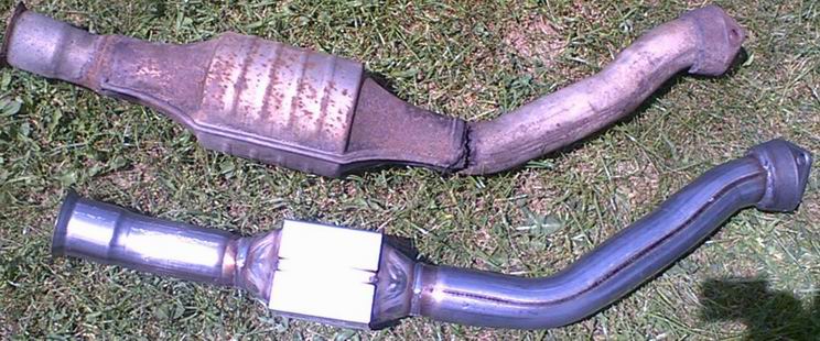

ahoj, mám dotaz - Když jedu se staženýma okýnkama třeba kolem baráku, jde slyšet od výfuku takové tiché cvrlikání podle otáček motoru. Tipoval jsem to na výfuk a byl jsem v servisu výfuků v Dolní Polomi, kde tomu podle mně ti chlapi asi rozumí. Při prohlídce pod autem jsme přišli na to, že mi kousek té příruby chybí (a zrovna kousek kolem jednoho ze dvou přítlačných šroubů), takže ten šroub s pružinou není úplně kolmo a příruba taky nedoléhá k morotu asi jak by měla, takže to při jízdě asi trošku profoukává, a od toho to cvrlikání.
Mrkli do katalogu a sdělili mi, že nový první díl výfuku je za 9.500,- !!!! a že prý ale můžu dál jezdit s tím stavem, jak to je, že mi nic nehrozí. Co si o tom myslíte ???
Mimochodem, nejlevnější první díl s katalysátorem jsem na netu našel i za 5700,- ( http://www.autodily-dnd.cz/peugeot/406-break/katalyzator-bosal-d212444/ ).
Myslíte, že by nešla někde sehnat jen ta příruba a navařit na trubku?? Ta je ještě skoro jako nová.....

A co takhle sehnat třeba ten díl s vysypaným katem a tu přírubu jen převařit? :myslim

JOJO, to mně tasly napadlo, sehnat z vrakáče ten první díl se špatným katem ale s dobrou přírubou, odbrousit ji a přivařit na ten můj první díl. Otázka je, kolik za to můžou na vrakáči chtít. Jinak zkusím to nějak vyfotit a hodit sem fotku.......

Ano, v prvé řadě vyměň těsnění. A ta cena katalyzátoru je za to, že montáž je zdarma:D
Pokud chceš měnit katalyzátor, kup si jej za těch 4500 a vyměň sám! To není myšleno ironicky.

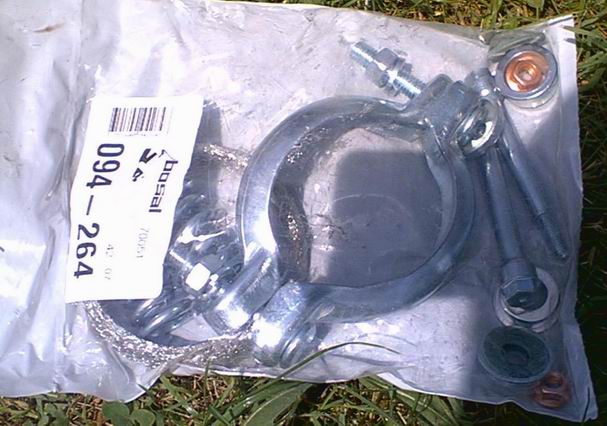

dá se koupit ten kroužek i s těmi podložkama i pružinama jako sada,já ji kupoval a byly tam sai 3 druhy délky šroubů
jinak mne to povolit nešlo to se mi dříve podařilo ty šrouby zrezlé ukroutit.Dost blbá práce,protože ležíš na motoru
kdysy se o tom psalo je tam i foto te sady

Původně zaslal: honza406
[upravil dne 10/7/09 honza406]
super...díky moc, tady je to dost dobře popsané...
