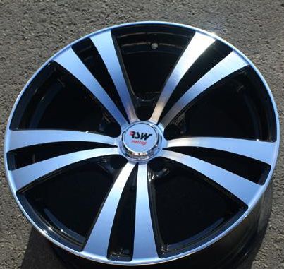

Devr Odesláno 7. červen 2009 Autor Odesláno 7. červen 2009 Tak jsem našel na aukru za 10500,- celou sadu nové. To by šlo ke Coupe né? 17x7,5 4x108 ET15 Bohužel RSW nedává typovy list :-( [upravil dne 7/6/09 Devr] Citovat
tom406 Odesláno 7. červen 2009 Odesláno 7. červen 2009 Původně zaslal: Béďa Původně zaslal: tom406 Já mám kola 8,5 x 18\" což představuje ráfek o celkové šířce 255mm a gumy mám 235/40 se snížením auta -60mm a nikde nic nedrhne!! nenapsal si to nejpodstatnejsi a to jaky mas ET dyt to všichni ví ne přece 10 a jestli by to mělo vypadat stejně na ráfku 7,5\" tak výsledné ET musí být -3 Citovat
