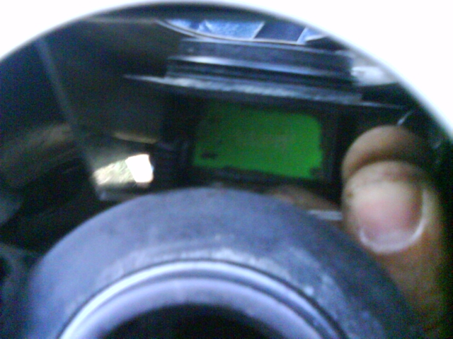

siskin Odesláno 15. květen 2009 Odesláno 15. květen 2009 Zdravim vas pani, rad by som sa vas spytal ci mate niekto skusenosti s demontazou / vymenou senzora ktory je umiestneny na vrchnej strane vika nadrze (z vnutra blatnika). Mam ho zrejme odfajceny a chcel by som ho vymenit. Tento senzor snima pocet natankovanych litrov do nadrze a podla toho sa potom davkuje do nadrze aditivum. Pripajam aj foto, ale robil som to mobilom a navyse uz bolo sero. Tak fotka nie suepr Inak je to fotene cez zrkadielko lebo normalne tam nie je vidno Citovat
siskin Odesláno 15. květen 2009 Autor Odesláno 15. květen 2009 foto mi nejako strajkuje, snad to teraz vide,... Citovat

vlado-.m Odesláno 17. květen 2009 Odesláno 17. květen 2009 Ten sensor = elektronicky spinac/ovladany magnetom na viecku nadrze/, nesnima pocet natankovanych litrov ale registruje otvorenie hrdla nadrze. Demontaz je jednoducha, vybrat gumu okolo hrdla nadrze, rozpojit konektor na pravej zadnej naprave, vyhacknut vodice z ociek na potrubi od hrdla nadrze, tam kde vodice koncia/=na hrdle nadrze/, povytiahnut z osadenia,oci ta navedu kam lebo si nepamatam, ale nedrzalo to velmi. Je to taky hranolcek z plastu+epoxidu. Ja som ho mal vadny tym sposobom ze ked som potiahol za vodice jednotlivo, tak jeden mi zostal v ruke, klasicky studak. Opatrne som odvrtal epoxid v predpokladom mieste napajkovania vodica a vodic prispajkoval. Dierku som nasledne zatmelil a drzi uz dva roky. Myslim ze je to opravitelne aj pri inej poruche a za par eur, nie za par desiatok, tusim to vtedy nove stalo 1500sk. Vela zdaru:papa. Podla foto by som to tahal teraz z obrazovky. [upravil dne 17.5.2009 vlado-.m] Citovat

siskin Odesláno 18. květen 2009 Autor Odesláno 18. květen 2009 ja ho mam zrejme skratovane. Ked sme ho premerali tak stale ukazuje spojenie. bez ohladu na to ci tam bolo viko alebo nie. Zaujima ma demontaz toho senzoru priamo z hrdla nadre. Je to tam dost tak na tesno nasadene a bojim sa ze to zlomim. Je tam aj blby pristup lebo tam nie je vidno. Ci si to pacil ? skrutkovac sa mi tam nezmesti Citovat

vlado-.m Odesláno 18. květen 2009 Odesláno 18. květen 2009 Původně zaslal: siskin ja ho mam zrejme skratovane. Ked sme ho premerali tak stale ukazuje spojenie. bez ohladu na to ci tam bolo viko alebo nie. Zaujima ma demontaz toho senzoru priamo z hrdla nadre. Je to tam dost tak na tesno nasadene a bojim sa ze to zlomim. Je tam aj blby pristup lebo tam nie je vidno. Ci si to pacil ? skrutkovac sa mi tam nezmesti Daj dolu tu gumu okolo a hned je tam viac miesta na jednu ruku. Tahaj to za draty a mierne mykaj. Pripadne si ho podpac ostrym mozom ci skrutkovacom, tak aby si nezlomil ten plast v ktorom to je osadene. Je pravda ze prvy krat sa mu moc nechcelo ist von. Ked som ho potom skusal osadit ze preco nesiel tak uz chodil lahucko, nic ho tam okrem vlastnej tiaze a mozno spiny nedrzi. Pokial by si ho mal skratnuty a teda stale zopnuty tak by si mohol jazdit bez vicka nadrze co je blbost. Jeho nepritomnost ako aj vada nezopnutia spinaca sa prejavi po starte napisom Antiplution fault a rozsvietenim kontrolky motora\"K\". Robi ti to alebo co vlastne riesis? Citovat
