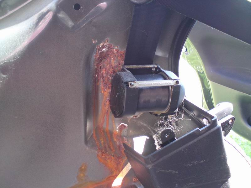

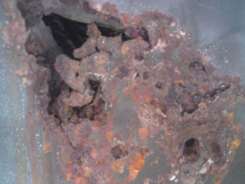

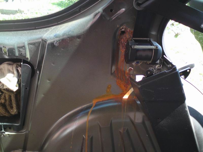

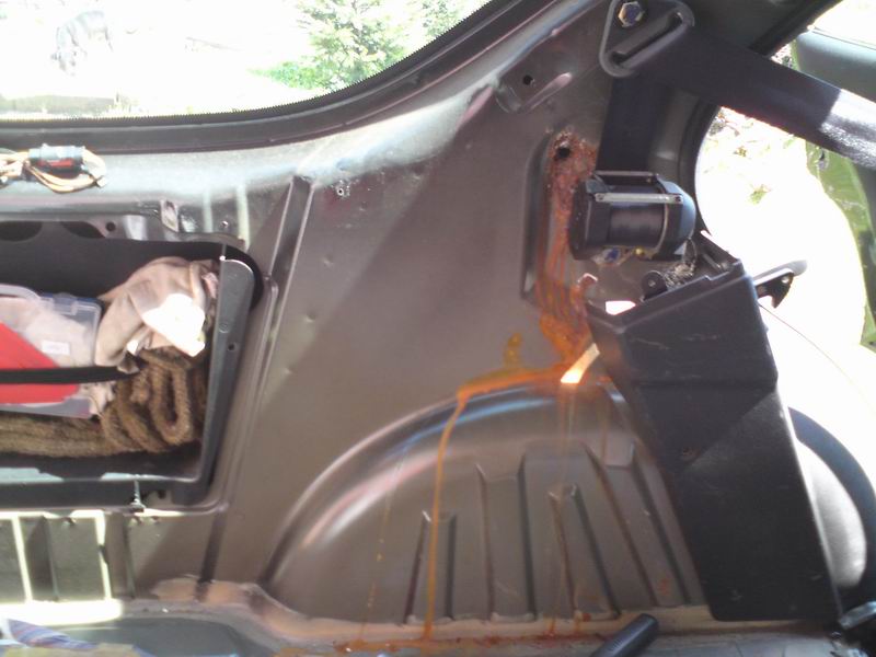

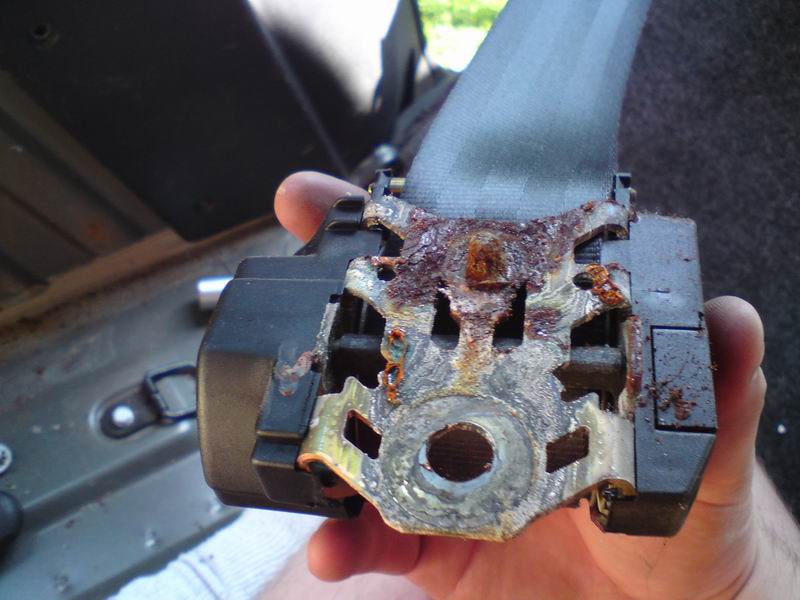

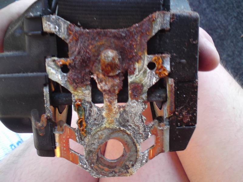

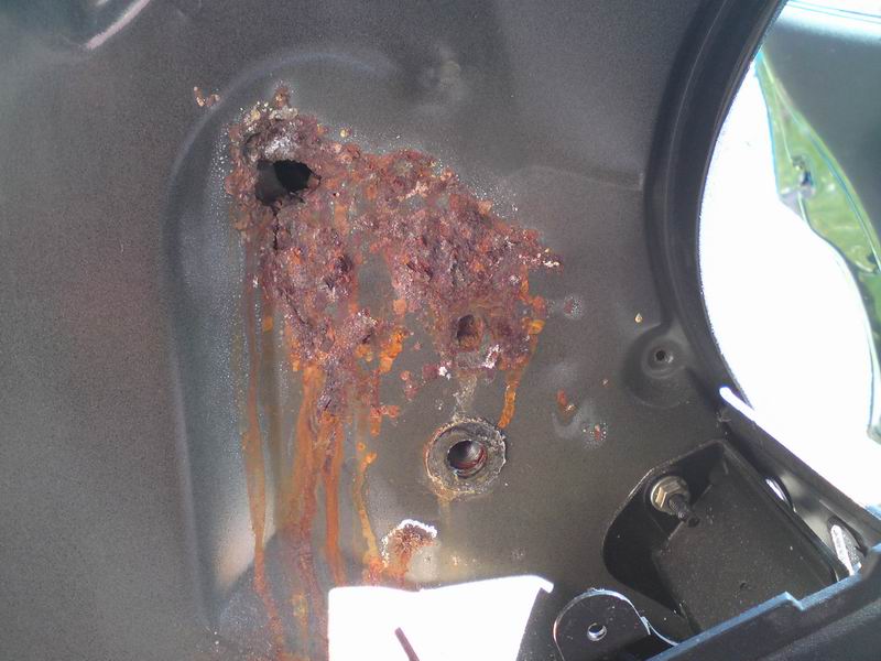

Guest jutak82 Odesláno 21. duben 2009 Odesláno 21. duben 2009 Včera jsem čistíl auto dosti důkladně.Veškerej tapecirung ven z auta... A co jsem tam nenašel.Uchycení pásu úplně rezavé. Díra jak do pekla. Nedovedu si představit co by se stalo při nehodě...Takže mám prosbu. Kdo má nějaké fotky rezavých dílů PEUGEOTU davejte to sem. Možná to někoho bude zajímat. A taky to bude \"Fotoinspirace\" pro všechny na co si mají dát pozor při koupi nového-ojetého auta ale i toho stávajícího. Tak dávám fotky... Citovat
Driver Odesláno 21. duben 2009 Odesláno 21. duben 2009 Hm jedno z klasických míst kde \"nerezavějící\" peugeoty 306 reznou Citovat
RichVa Odesláno 21. duben 2009 Odesláno 21. duben 2009 Původně zaslal: jutak82 Včera jsem čistíl auto dosti důkladně.Veškerej tapecirung ven z auta... A co jsem tam nenašel.Uchycení pásu úplně rezavé. Díra jak do pekla. Je to stará bolest Breaků ..... chybí levý plastový podběh .... voda s bordelem cáká až nahoru do sloupku. Já jsem to tam okamžitě po koupi nechal vystříkat, ale naštěstí jsem neměl takovou díru jako Ty. Citovat
oddie Odesláno 21. duben 2009 Odesláno 21. duben 2009 Levý zadní podběh, klasická bolest 306, už je to tu popsáno mnohokrát. Další takové místo jsou pomocné podélné nosníky u spoje podlahy a torpéda. Citovat

oddie Odesláno 21. duben 2009 Odesláno 21. duben 2009 Já měl ten podběh shnilej celej, a vyvařoval jsem. Nebýt toho, že vše ostatní bylo na tom autě udělané, rozkopal bych ho na díly... Citovat

Guest jutak82 Odesláno 21. duben 2009 Odesláno 21. duben 2009 Preventivně jsem prohlídnul zbytek auta a všechno ostatní je v pořádku. Jen mě to zarazilo vždyť to auto je 2002. Nojo páni francouzi šetřili kde neměli. Nedá se ten podběh něčím nahradit??? Citovat

Joe1 Odesláno 21. duben 2009 Odesláno 21. duben 2009 Původně zaslal: jutak82 Včera jsem čistíl auto dosti důkladně.Veškerej tapecirung ven z auta... A co jsem tam nenašel.Uchycení pásu úplně rezavé. Díra jak do pekla. Nedovedu si představit co by se stalo při nehodě...Takže mám prosbu. Kdo má nějaké fotky rezavých dílů PEUGEOTU davejte to sem. Možná to někoho bude zajímat. A taky to bude \"Fotoinspirace\" pro všechny na co si mají dát pozor při koupi nového-ojetého auta ale i toho stávajícího. Tak dávám fotky... Ja som to mal ešte v horšom stave,musel som vyrezať aj časť vnútorného blatníka ináč ostatok kasne taktiež v pohode.Vyvarené ,nastriekané zink sprayom a potom najakým bodyčkom a kúpil som tam plastový podblatník.Po zime som to teraz kontroloval -je to ako teraz robené , takže poriadne spraviť a bude na x-rokov pokoj:papa Citovat
