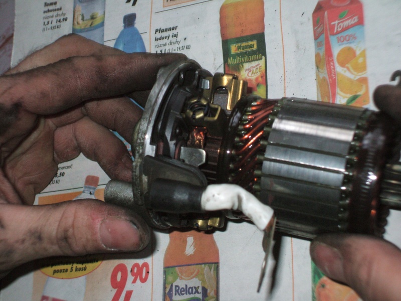

OK406 Odesláno 28. březen 2009 Odesláno 28. březen 2009 Chci se prosím zeptat, zda-li se u startéru Bosch 001 108 130 se uhlíky kupují zvlášť a nebo se musí koupit i s věncem: (při nastartování je slyšet cca 2s jakoby ve startéru něco ,,vyselo\" či ,drhlo\". Jinak startuje dobře.) [upravil dne 29/3/09 OK406] Citovat

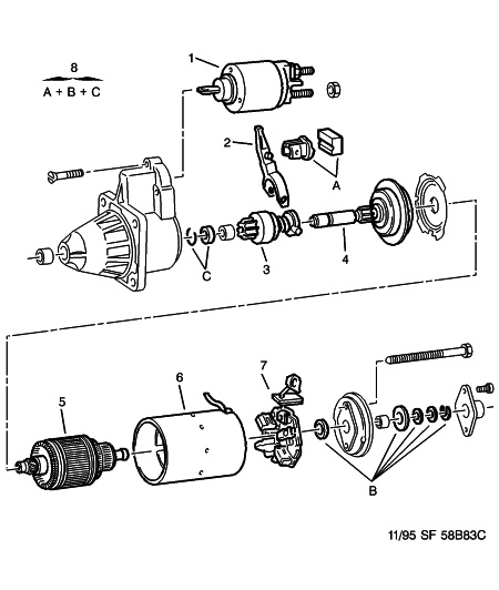

Guest servisman Odesláno 28. březen 2009 Odesláno 28. březen 2009 pozice 7 00005825C5 DRŽ STÍRÁTEK 980,75 CZK 1 167,09 CZK 1 167,09 CZK [upravil dne 28/3/09 honza406] Citovat
Guest servisman Odesláno 28. březen 2009 Odesláno 28. březen 2009 V ELITU 134658 Popis: Držák uhlíku startéru Dodavatel: HC 636,00 CZK (756,84 CZK ) Citovat

Ferry Odesláno 30. březen 2009 Odesláno 30. březen 2009 na co kupovat drzak uhliku, kdyz potrebuje samotne uhliky, uhliky maji cislo BSX159160 , na www.elitecat.cz jsou za 333Kc s DPH komplet rozpis nahradnich dilu pro tento starter Bosch zde http://www.woodauto.com/Unit.aspx?Man=BOSCH&Ref=0001108130 [upravil dne 30/3/09 Ferry] Citovat

Guest servisman Odesláno 30. březen 2009 Odesláno 30. březen 2009 ale jak jsem koukal tak OK406 má ty uhlíky na takovém kolečku jsou 4 ks a nejsou ani naletované ale přibodovaný takže nevím jak bych bodoval uhlíky OK406 nemáš lepší foto jen toho kolečka s uhlíky ?? má tam něco takové [upravil dne 30/3/09 Ferry] Citovat
Ferry Odesláno 30. březen 2009 Odesláno 30. březen 2009 Původně zaslal: honza406 ale jak jsem koukal tak OK406 má ty uhlíky na takovém kolečku jsou 4 ks a nejsou ani naletované ale přibodovaný takže nevím jak bych bodoval uhlíky OK406 nemáš lepší foto jen toho kolečka s uhlíky ?? má tam něco takové [upravil dne 30/3/09 Ferry] dle tohoto http://www.woodauto.com/Component.aspx?Ref=SBR5636 vypadaj uhliky takto Citovat
Guest servisman Odesláno 30. březen 2009 Odesláno 30. březen 2009 Ferry je mi to jasný,alejak je tam přidělat ? já to to u Oldy nějak nezkoumal,myslel jsem že to je s tou celo základnou,protože to není pájený ale bodnutý.až budu u něj tak na to mrkneme ,jinak jsem na uhlíky koukal i na ten svůj startér asi by chtěly taky .Škoda že v ELITU není sleva Citovat
