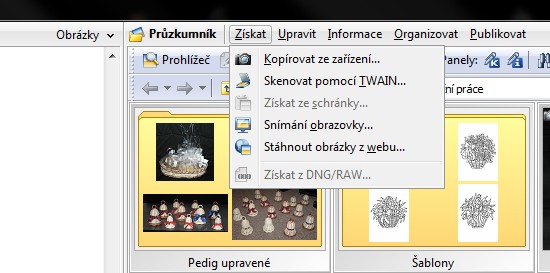

Šalda Odesláno 25. říjen 2009 Odesláno 25. říjen 2009 tak sem nakonec stáhl nějakej prográmek na vyfocení .-)) Citovat

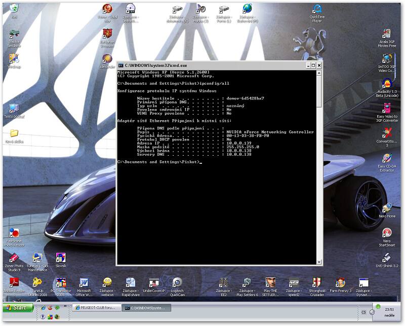

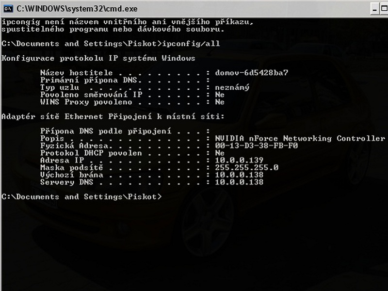

peugeot09 Odesláno 25. říjen 2009 Odesláno 25. říjen 2009 Tady to vypadá v pořádku. Odfoť ještě druhý systém. Citovat

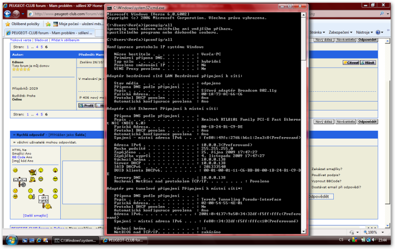

Šalda Odesláno 25. říjen 2009 Odesláno 25. říjen 2009 tak druhej kompl, ale píše toho nějak málo:myslim Citovat
AnotherOne Odesláno 26. říjen 2009 Odesláno 26. říjen 2009 Nastavené je to správne aj keď je čudné, že nie sú adresy zaradom. Na Piškotovi daj ping 10.0.0.3 a na Verči ping 10.0.0.139 Citovat
Radek Hurvajz Odesláno 26. říjen 2009 Odesláno 26. říjen 2009 Protože adresu 10.0.0.3 přidělil router a 10.0.0.39 ja nastavená na pevno ve vlastnostech TCP/IP Citovat
AnotherOne Odesláno 26. říjen 2009 Odesláno 26. říjen 2009 Jasné, na 139ke DHCP nie je povolené. Citovat
