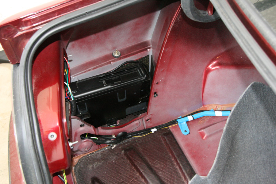

El-Chio Odesláno 11. únor 2009 Odesláno 11. únor 2009 Zdravim, mam mensi problem mam sedan ktory bol bec CD menica a ten som si az dodatocne zohnal. A neviem, ze kde byva umiestneny a ako upevneny original(teraz mi lieta po kurfy). Preto by som sa chcel spytat ci niekto nevie ako je a hlavne kde upevneny(pripadne ci je tam nejaka predpriprava). Dakujem Citovat
BoneDaddy Odesláno 11. únor 2009 Odesláno 11. únor 2009 Cd měnič je upevněný na levé straně v kufru. Pokud to máš jako já, tak tam máš teď plastovou přihrádku. Foto nemám, můžu udělat večer. Jak tam drží, to už ti bohužel nepovím. Citovat
El-Chio Odesláno 11. únor 2009 Autor Odesláno 11. únor 2009 jj mam tam tu nadobku, len neviem prave ako to tam uchytit. Ci sa musi aj ten tapacir upravit..... Citovat
Ferry Odesláno 11. únor 2009 Odesláno 11. únor 2009 tapecir se musi bud vyriznout nebo sehnat s deklikem a otvorem uz primo urcenym pro CD changer. Samotny changer drzi v plechovem kastliku, ktery je prisroubovany k plechove prepazce pod tapecirunkem Citovat
El-Chio Odesláno 11. únor 2009 Autor Odesláno 11. únor 2009 Tak ten plechovy kastlik mam, ale neviem ako to tam ma byt prisrobovane Citovat
Ferry Odesláno 11. únor 2009 Odesláno 11. únor 2009 Původně zaslal: El-Chio Tak ten plechovy kastlik mam, ale neviem ako to tam ma byt prisrobovane jsou tam otvory, pokud nemas kastlik z kombika, ktery je trochu jiny ( ma jinak ty packy ) tak by tam mel sednout jako Lego Citovat
El-Chio Odesláno 11. únor 2009 Autor Odesláno 11. únor 2009 Je dost mozne ze je to z Combi Nedalo by sa to vyfotit, ja by som si ho ked tak upravil ten co mam... Citovat

Ferry Odesláno 12. únor 2009 Odesláno 12. únor 2009 umisteni drzaku, zbytek fotek upraveneho drzaku z kombi do sedanu ti poslu na mail Citovat

El-Chio Odesláno 13. únor 2009 Autor Odesláno 13. únor 2009 Ferry: dik moc, skusim to aj ja nejak nabastlit, ale tento tizden idem lyzovat tak nebude cas Len este na ktory mail si mi poslal tie foto, lebo na tom clubovom som este nebol a teraz pozeram, ze outluck nejak nemam [upravil dne 13.2.2009 El-Chio] Citovat

Kdo Odesláno 13. únor 2009 Odesláno 13. únor 2009 Původně zaslal: Ferry umisteni drzaku, zbytek fotek upraveneho drzaku z kombi do sedanu ti poslu na mail Zajímavé je, proč ten upravený držák nedovolí, na rozdíl od origo držáku pro sedan, aby se z něj vysunul changer prostě nahoru jen tou dírou v tapecu (což u držáku pro sedan jde údajně snadno), pokud mají stejný rozměr a jsou umistěné na stejném místě. víc dopředu se dát nedá, tam vadí plech podběhu kola a při vysunutí v této pozici zase vadí nad changerem v jeho vysunutí ten plech kolem zadního světla. Vím, že ten držák pro sedan nemá ten plech kolem celého changeru, ale stejně bych tipoval, že i v držáku na sedan se musí changer po vysunutí nějak vyklopit a vysouvat šikmo dopředu, když sedí pod tím světlem. Citovat

Ferry Odesláno 13. únor 2009 Odesláno 13. únor 2009 Původně zaslal: Kdo Původně zaslal: Ferry umisteni drzaku, zbytek fotek upraveneho drzaku z kombi do sedanu ti poslu na mail Zajímavé je, proč ten upravený držák nedovolí, na rozdíl od origo držáku pro sedan, aby se z něj vysunul changer prostě nahoru jen tou dírou v tapecu (což u držáku pro sedan jde údajně snadno), pokud mají stejný rozměr a jsou umistěné na stejném místě. víc dopředu se dát nedá, tam vadí plech podběhu kola a při vysunutí v této pozici zase vadí nad changerem v jeho vysunutí ten plech kolem zadního světla. Vím, že ten držák pro sedan nemá ten plech kolem celého changeru, ale stejně bych tipoval, že i v držáku na sedan se musí changer po vysunutí nějak vyklopit a vysouvat šikmo dopředu, když sedí pod tím světlem. jj taky by me zajimal originalni drzak ze sedanu ( nemel by ho mit nahodou Neon ? ) Citovat
