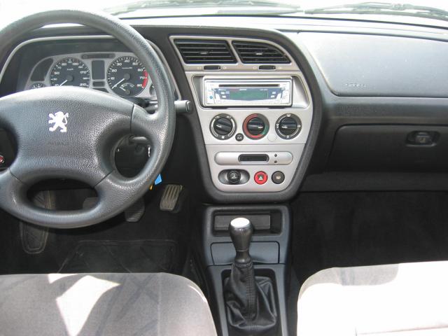

gedu Odesláno 25. leden 2009 Odesláno 25. leden 2009 Ja mám na 306 štvorramený. doplnené foto [upravil dne 25/1/09 gedu] Citovat
PnR Odesláno 25. leden 2009 Autor Odesláno 25. leden 2009 tak asi je blbost si mysliet ze by robili ine velkosti volantov do inych modelov ze? ak niekto budete mat cas tak plz odmerajte priemer volantu.. ja som nameral 38-40cm. dakujem Citovat

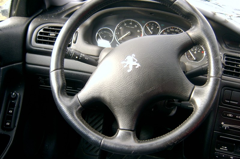

Ferry Odesláno 25. leden 2009 Odesláno 25. leden 2009 Původně zaslal: PnR mam 4 ramenny a chcem tam dat 4 ramenny.. a presne to ma trapi, nemohli by ste niekto zmerat priemer volantu na 406? neni treba nic merit, v serviceboxu je vse napsane , vsechny 406 maji 381mm krome kozeneho sportovniho z coupe 406, ten ma 376 , nedavno jsem ho sehnal a je proste uuuuzasnej suprove se drzi bohuzel ted nemam lepsi fotku, ale s timhle ted kroutim v svy 406 [upravil dne 25/1/09 Ferry] Citovat
