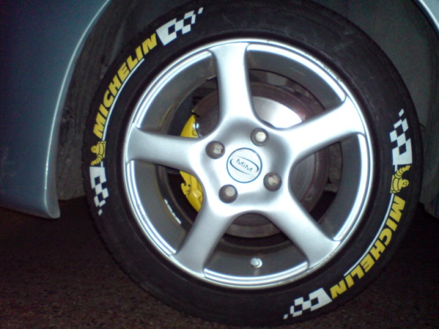

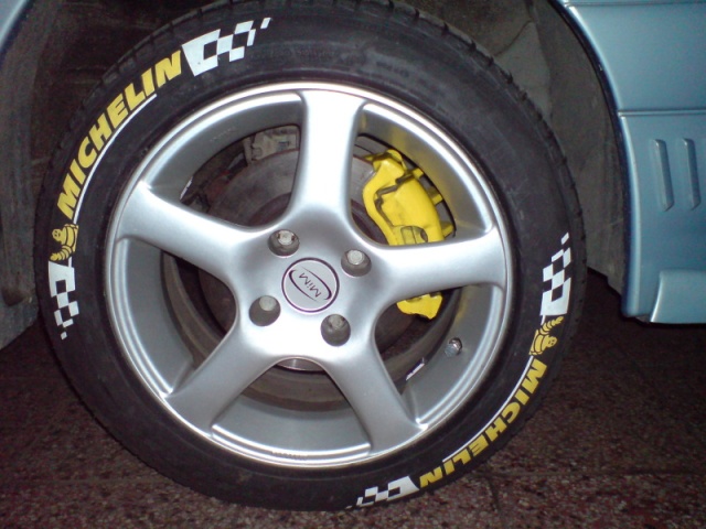

chuck11 Odesláno 25. leden 2009 Sdílet Odesláno 25. leden 2009 Já sem použil barvu na motory (co mi kdysi přinesl známej)drží druhým rokem:super [upravil dne 25.1.2009 chuck11] Citovat Odkaz ke komentáři Sdílet na ostatní stránky More sharing options...
chuck11 Odesláno 25. leden 2009 Sdílet Odesláno 25. leden 2009 . Citovat Odkaz ke komentáři Sdílet na ostatní stránky More sharing options...
