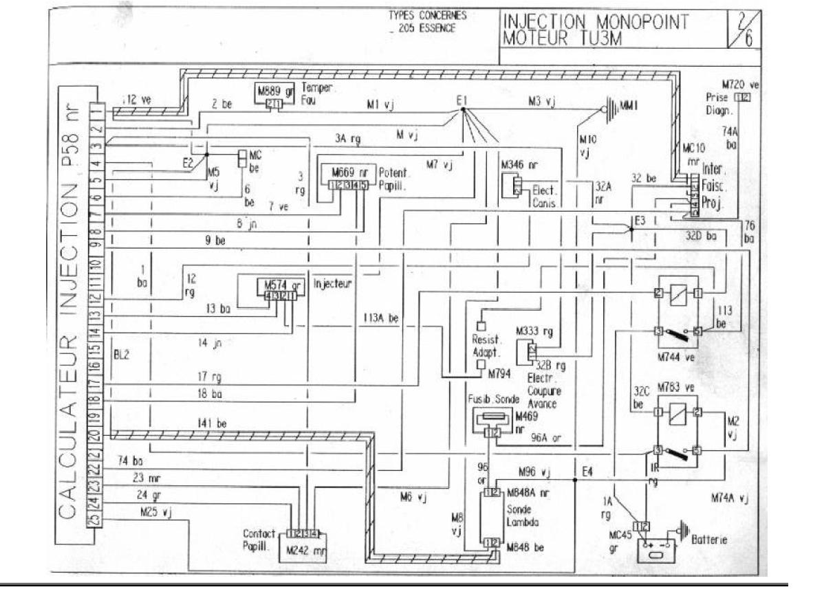

no pojistka na pumpu je opravdu poslední z prava a relátko mám teda u obou 1.1 vedle řídící jednotky ořed spolujezdcem. Když otočíš klíčky do druhé polohy(těsně před start) tak by si měl to relátko slyšet cvaknout. Jestli ne tak je v háji, protože ho spíná signál z řídící jednotky :) schéma ti sem hodim za chvíli:super

Dík za to elektrické schéma,podívám se do něho,jestli něco vykoumám.Jinak včera večer jsem ještě rozdělal tu malou černou krabičku co je vedle sání.Všechny kabely na konektorech jsem rozdělal,prostříknul a zase zadělal.Výsledek pojistka bez proudu,čerpadlo nemaká.Já zapomněl napsat,že už asi před půl rokem se mi tahle závada projevila.I tenkrát nešlo čerpadlo.Minule jsem prošel kontakty na čerpadle,relé,pojistky a najednou čerpadlo šlo.Myslím si,že to bude nějaká prkotina,jen ji najít.
