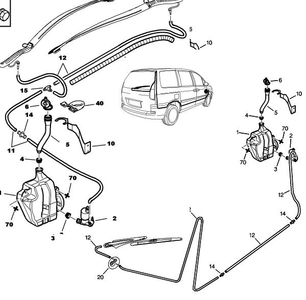

Guest servisman Odesláno 19. prosinec 2008 Odesláno 19. prosinec 2008 podle serviceboxu je tam jedno čerpadlo,buď stříká přední nebo zadní nikdy ne obě najednou stejné jako u 406 break. prostě z motorku jdou dva vývody a jen změnou směru otáčení motorku stříka jedno či druhé. Citovat
Guest servisman Odesláno 19. prosinec 2008 Odesláno 19. prosinec 2008 jinak motorek vypadá takto Citovat
plaz Odesláno 26. prosinec 2008 Odesláno 26. prosinec 2008 kamo jeto zcela jednoduchy motorek funguje na dve strany to znamena ze se toci vpred i vzad ale nej dulezitejsi vec je maly gumovy valecek v pistu kterej prepina ostrik v pe¨redu a do zadu kdyz vyndas motorek tak ten pist musi volne jezdit na pravo a levo vetsinou na bobtna a zatarasi cestu jak do prava tak do leva jednoducha pomoc rozeberes tu redukci a valecek vyndas a seriznes na jedne strane asi tak jeden milimetr gumy a je hotovo zas slozis a mas vyhrano me se to stalo na podzim najednou jsem neostrikoval v to nejvetsim marastu pa vas plaz Citovat
plaz Odesláno 26. prosinec 2008 Odesláno 26. prosinec 2008 na te fotce jeto ta bila a cerna vec a vni tem gum valecek Citovat

Zodiak Odesláno 28. prosinec 2016 Odesláno 28. prosinec 2016 (upraveno) Přesně jak píše plaz, ještě je dobrý sundat kolo, ale nejlíp se to dělá, když je přední nárazník dole. Mě to taky neostřikovalo, po demontáži jsem zjistil, že motorek čerpadýlka je totálně zarostlej nějakým svinstvem. Vyřešilo to Autokelly cca za pětset. A pro jistotu jsem si v Autokelly taky koupil zpětné ventilky na přední i zadní ostřikovač. Sorry za tak velkej obrázek, než mě napadlo zmenšit ho, už tam byl...... Upraveno 28. prosinec 2016 uživatelem Zodiak Citovat
