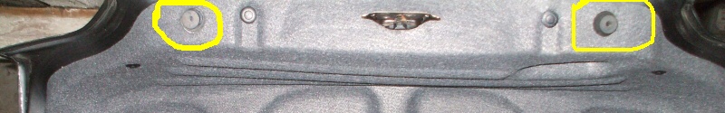

BoneDaddy Odesláno 17. listopad 2008 Odesláno 17. listopad 2008 Mohl by sem prosím někdo s vnitřním krytem víka kufru u sedanu vložit jeho fotografii? Mám ho tam taky, ale neměl jsem tam žádné dorazy. Jak jste na tom vy? Myslím tím foto 19tky na obrázku. Děkuji. Citovat
ozzy56 Odesláno 17. listopad 2008 Odesláno 17. listopad 2008 jsou tam dorazy dva--foto jen z dálky je to ta 13 [upravil dne 17/11/08 ozzy1956] Citovat
BoneDaddy Odesláno 17. listopad 2008 Autor Odesláno 17. listopad 2008 Jo. Já je tam neměl. Víko mě kvůli tomu naráželo do nárazníku. Tak jsem je musel dodělat a teď už vše o.k. Ptal jsem se proto jestli jsem jediný kdo je tam neměl a zdá se že ano. Citovat
Volfino Odesláno 20. listopad 2008 Odesláno 20. listopad 2008 Zdar! No já je tam neměl a nemám a ani je jaksi není kam voperovat. Nejsou dirky:-) A předpokládal jsem že na mladším modelu se jaksi nevyskytují. Řešil jsem to páč mi víko krapet poskakovalo v zámku. Byla už dost vymačkaná guma. Dal jsem novou ale ta si překvapivě rychle sedla a je tam zlehka vůle znova. Šponovat zámek se mi nechce tak nevim jestli nemam vzít vrtačku a dorazy domontovat :-) P.S. jaks je tam domontoval ty? Zdar a sílu! Citovat
Blizzard Odesláno 20. listopad 2008 Odesláno 20. listopad 2008 jak říká ozzy1956. je to ta 13 na každé straně jedna. prochází skrz velkou díru v tapecíru do menší díry v plechu. V tom dorazu je ďolík a nasazuje se tím že do něj strčíš nějakej tupej šroubovák a snažíš se to jakoby protrhnout. Citovat
BoneDaddy Odesláno 20. listopad 2008 Autor Odesláno 20. listopad 2008 Původně zaslal: Volfino :-) P.S. jaks je tam domontoval ty? Hele mě to dělalo to samý. Dokonce mám i omačkaný nárazník v rohách a víko kufru:grr takže jsem se prostě naštval, objednal ty dvě gumy v Peugeotu, zkusil poodchlípnout ten kryt (tapec víka kufru) abych viděl kde přibližně jsou díry, vzal malej vrtáček a zkusil udělat dírku, pak jsem vzal stupňovitý vrták a dírku zvětšoval a zvětšoval (šlo to docela z tuha protože to je spíš plast než látka) dokud se tam nevešla ta guma, pak jsem tam ten doraz jakoby našroubouval a zatím drží. Nikde nic netluče, kufr hezky sedí a já jsem zpokojenej. Citovat
Guest servisman Odesláno 20. listopad 2008 Odesláno 20. listopad 2008 zde máš taky doraz snad by šlo i použít http://www.aci.cz/default.asp?cls=stoitem&stiid=45995 Citovat
Volfino Odesláno 20. listopad 2008 Odesláno 20. listopad 2008 Pěkná práce.Dík, vlítnu na to:-) Mě řikali v Peugeotu že tam už nejsou a sedí to jen v gumě...a když jsem koukal že v tapecu už dírky nejsou a navíc že dosedací plocha je ten plastovej kryt zámku tak jsem se na to vyprd. Doufám že ten plast neodskočí:-) P.S. ten doraz asi neni štelovací že? Citovat
BoneDaddy Odesláno 20. listopad 2008 Autor Odesláno 20. listopad 2008 Ne doraz není štělovací. Má jednu drážku. Citovat
Blizzard Odesláno 20. listopad 2008 Odesláno 20. listopad 2008 Původně zaslal: Volfino Pěkná práce.Dík, vlítnu na to:-) Mě řikali v Peugeotu že tam už nejsou a sedí to jen v gumě...a když jsem koukal že v tapecu už dírky nejsou a navíc že dosedací plocha je ten plastovej kryt zámku tak jsem se na to vyprd. Doufám že ten plast neodskočí:-) P.S. ten doraz asi neni štelovací že? aby ti pak ale neteklo do kufru, když máš vymačkanou tu těsnící gumu.. Citovat
BoneDaddy Odesláno 20. listopad 2008 Autor Odesláno 20. listopad 2008 blizzard: já ji mám dokonce prasklou, celou a zatím sucho (ťuk ťuk). Citovat
Dave_k Odesláno 20. listopad 2008 Odesláno 20. listopad 2008 Já měl u sedana ty gumový špunty a tapec jsem dokupoval. Tapec byl bez děr tak jsem v místě kde jsou ty špunty udělal dírky o stejný velikosti jako ve víku a ty špunty tam zadělal po nasazení tapecu. Vypadalo to jako z fabriky. Foto nemám. To by to jedině musel \"enikybeniky\" vyfotit. Citovat
