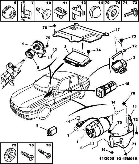

kupák Odesláno 10. říjen 2008 Autor Odesláno 10. říjen 2008 vin: VF38CXFXA81180155 teď jsem se díval a jestli tomu dobře rozumím, tak tam něco takového je. Takže asi jiný servis?? Pe.Tře mohl bys mi prosím zjistit, co by to mohlo být a jak dál postupovat?? Moc dík. [upravil dne 10/10/08 kupák] Citovat
AnotherOne Odesláno 10. říjen 2008 Odesláno 10. říjen 2008 Tak tak, máš to tam na pozícii 4. Cena bratru 22000SKK. Vymeniť servis. [upravil dne 10.10.2008 AnotherOne] Citovat
genzer Odesláno 10. říjen 2008 Odesláno 10. říjen 2008 snimac tam mas.cena 17402 kc s dph ta cena je strasna.nicmene pokud ti delali sbihavost a porad nemas volant rovne,zkusil bych ho vyndat a posunout o zoubek.ten snimac je poo volantem na tyci rizeni,mohlo by to pomoct:myslim Citovat
kupák Odesláno 10. říjen 2008 Autor Odesláno 10. říjen 2008 No, když jen o zoubek poposadínm volant, tak to asi nepomůže, ale mohl by jít nějak natočit i ten snímač, doufám. V tom by ten problém mohl fakt být, protoze logicky je nyní trochu doleva celá tyč řízení, takže spínač vysílá signál, že zatáčím vlevo, ikdyž jedu rovně. Když pak skutečně zatáčím, myslí si jednotka podle natočení tyče volantu, že kola jsou ve větším rejdu, než ve skutečnosti jsou a tudíž jí pak nevychází poměr otáček vnitřního a vnějšího kola a myslí si, že jdu do nedotáčivého smyku, tudíž ubere a přibrzdí... Teď mě napadá, z čeho ten snímač bere signál? z Tyče řízení nebo z volantu? [upravil dne 10/10/08 kupák] Citovat
genzer Odesláno 10. říjen 2008 Odesláno 10. říjen 2008 podle me z volantu,bude to neco podobneho,jako je prevodni krouzek k bagu pod volant:myslim chce to rozdelat ty plasty pod volantem,stejne to budes sundavat kvuli vymene pacek,coz je oprava na 5min maximalne, a zkouknout to Citovat
