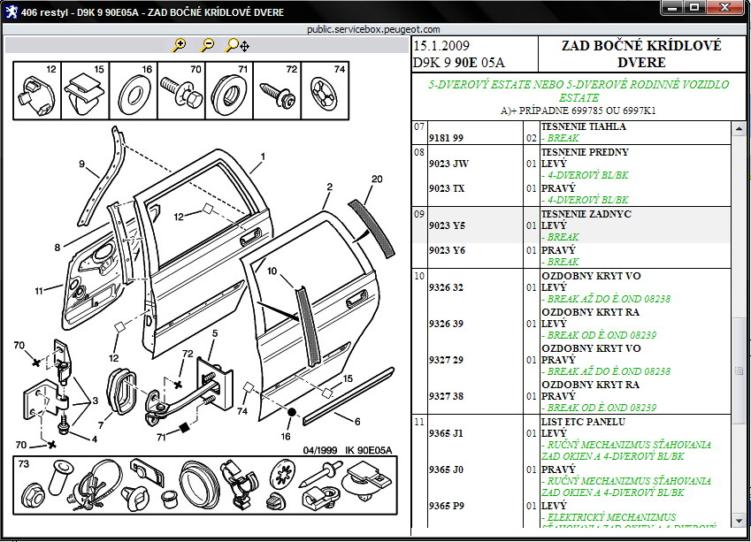

jojo0608 Odesláno 8. únor 2009 Odesláno 8. únor 2009 Chcem si dať tiež tie čierne polepy pretože mám tmavé sklá. V service boxe som našiel niekoľko druhov polepov, ale na verziu sedan restyl tam nie je nič. Tak by som potreboval vedieť, ktoré by mi pasovali. Na starý model sedan aj combi je rovnaké ref. číslo. Na restyl sú iba na kombi a to v dvoch verziách. Na obrázku je to diel č. 10. Ak je to do É. OND 08238 má to rovnké číslo ako starý model, ak je to od É. OND 08239 má iné číslo. Vedeli by ste mi poradiť, ktoré mám kúpiť? Citovat
jojo0608 Odesláno 8. únor 2009 Odesláno 8. únor 2009 Tí čo to tam majú to dávajú dole, ostatní to tam zas lepia.. Mám striebornú farbu a sklá tmavé aj v predu, tak to bude lepšie vyzerať. Citovat
