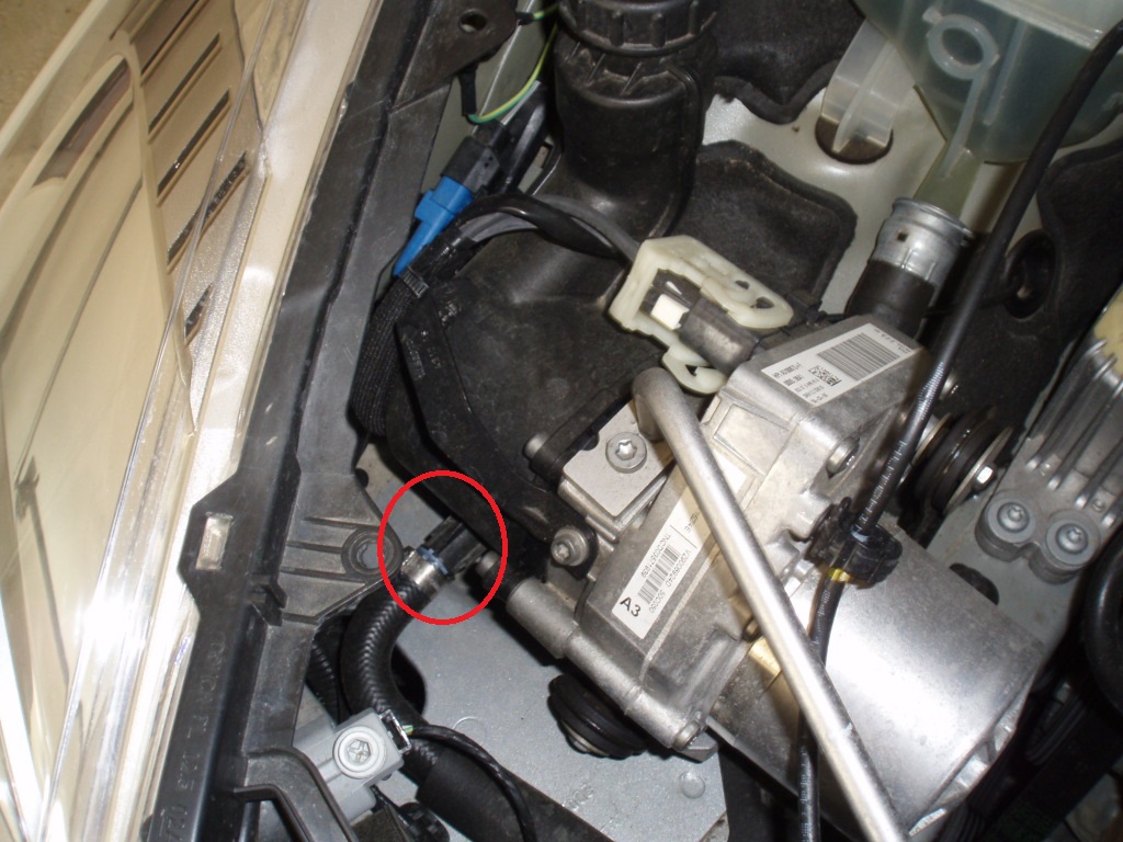

stefano Odesláno 30. květen 2013 Odesláno 30. květen 2013 Ako píše Ondreicka: \" Na p. 508 je privod priamo zo spodu nadobky\" Urobil som foto, ako to vyzerá. Citovat
