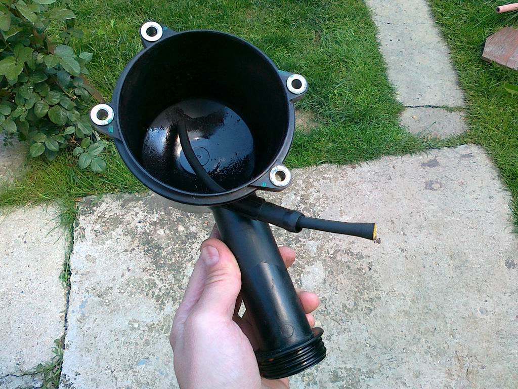

Ondreicka Odesláno 29. květen 2013 Odesláno 29. květen 2013 Takze prajem dobry den. Nasiel som sposob ako opravit elektricke servo bey jeho vymeny alebo kupovania novej hadice. Nasiel som to na jednom anglicom fore a musim povedat, ze oprava je naozal jednoducha a mna stala 10.5 Eura. Z toho 10 eu stal hzdraulicky olej. Takze postup> 1. odpojit nizkotlakovy privod (hadicu do serva) 2. Dopisem neskor, musim odist. Citovat

Ondreicka Odesláno 29. květen 2013 Odesláno 29. květen 2013 Takze pre vsetkych malovernych - neserte ma, vsetci mi este podakujete. Takkze podstata spociva v tom, ze inzinieri z PSA vyvinuli generator na penu. V lavotocivych zakrutach pri nizkych rychlostiach poklesne hladina hydr. oleja v serve pod privod nizkotlakoveho obvodu. V privode nizkotlakoveho obvodu je len 2.5 mm dierka a preto v zime, ked je olej hustejsi strieka do hladiny a zacne sa tvorit pena. Hadica mazlu konstrukciu, ma maly objem a pri max. zabere serva v lavotocivej zakrute vznika pena. Takze oprava: 1. Odpojit nizkotlakovy privod hydr. oleja do serva 2. odtiahnut 3 skrutky drziace servo 3. Odtiahnut 4 imbusy drziace plastovy rezervoar na hydr. olej. 4. Kupit asi 25 cm hadicky na prepad nafty - ma vonkajsi priemer asi 6.8mm, vnutorny asi 4mm. Ma taku latku na povrchu - tu dat prec. 5. 7mm vrtakom prevrtat a rozsirit vnutro privodu nizkotlakoveho obvodu. 6. Vsunut do neho hadicku 7. Na vonkajsi koniec hadicky som vlozil pero, to rozsirilo koniec hadicky, aby nazapadla dnu 8. Pikou na zelezo som odrezal koniec pera (zarovno hadicky) 9. Vrtakom 3.5 mm som drziac hadicku v ruke zvacsil vnutorny priemer plastu z pera. 10. Epoxidovym 2 - zložkovym lepidlom som zvacseny koniec hadicky nalepil v plaste privodu nizkotl. obvodu. 11. ak mi niekto napise, ako vlozim foto, tak vam dam aj foto. 12. Asi 4 dni trva dokonale odvzdusnenie, stale treba dolievat olej. 13. Uz ziadne bulblinky, privod hydr. oleja je na dno zasobnika oleja. 14. Na p. 508 je privod priamo zo spodu nadobky. Takze tolko k veci, cakam hromadne ospravedlenenie Thomasis ohodnotil 1 Citovat
Ondreicka Odesláno 29. květen 2013 Odesláno 29. květen 2013 Zabudol som napisat, ze po odskrutkovani 4 imbusov treba samozrejmne ten rezervoar (nadobku z cierneho plastu) na hydr. olej vybrat. Vysokotlakovy obvod nemusite odpajat. (Mne to ani neslo) V ziadnom pripade neodtahovat torxy spajajuce kovove casti, len imbus drziaci rezervoar. Citovat

Ondreicka Odesláno 29. květen 2013 Odesláno 29. květen 2013 Takze foto: A este jedna vec, takto to opravuje priamo autorizovany Peugeot servis v jednom anglickom meste. Oni vsak pouzivaju plastovu hadicku naftovu s vonk. priemerom 6.3 mm a vrtaju 6mm vrtakom. Rozsirenie konca plastovej haciky robia nahriatim kovovej gulocky z loziska a naslednym vtlacenim tejto gulocky do jedneho konca hadicky. Hadicku nevlepuju do privodu do rezervoaru hydr. oleja. Takuto hadicku som v celej Trnave nezohnal, preto som musel znacne improvizovat. Citovat
