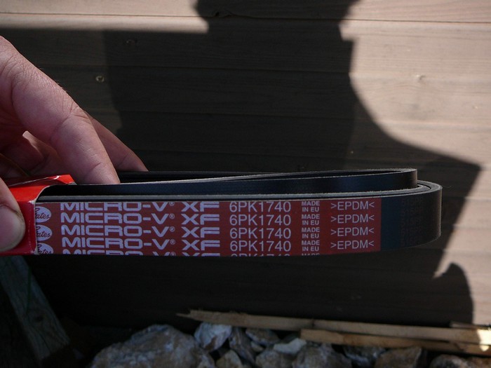

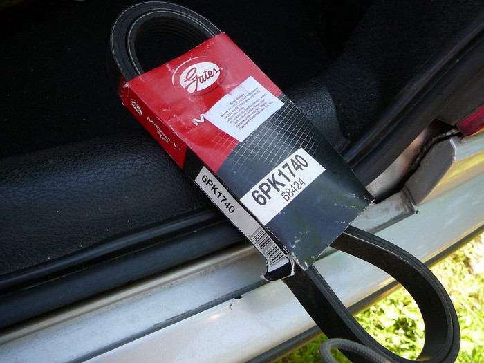

bagr Odesláno 29. květen 2008 Odesláno 29. květen 2008 Tady to mám v kufru jako rezervu, pokud tě to ještě zajímá. [upravil dne 29/5/08 bagr] Citovat
bagr Odesláno 29. květen 2008 Odesláno 29. květen 2008 Je to na 2.1 td s klimou 1998 . Podle puvodního řemene. Citovat
Guest servisman Odesláno 29. květen 2008 Odesláno 29. květen 2008 já starej vozím v kastlíku jak je ŘJ jinak pro některé jak máš označeno 6PK1740 6 drážek délka 1740mm Citovat
Šíza Odesláno 30. květen 2008 Autor Odesláno 30. květen 2008 Původně zaslal: honza406 já starej vozím v kastlíku jak je ŘJ jinak pro některé jak máš označeno 6PK1740 6 drážek délka 1740mm Díky moc Citovat
