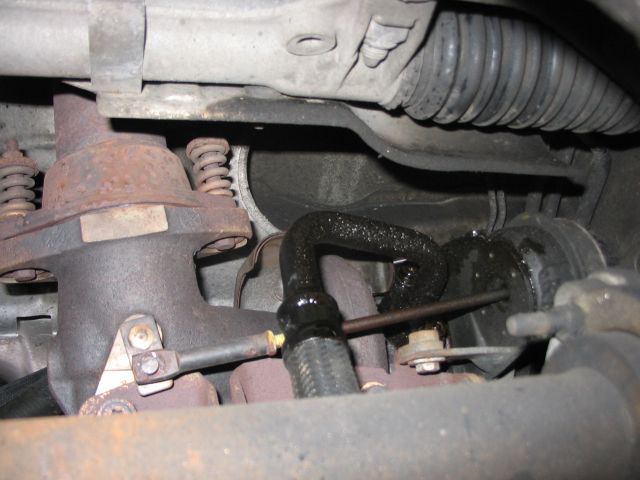

Miku Odesláno 26. březen 2008 Odesláno 26. březen 2008 tak mě by taky zajímaly tyto informace co klumíra nedávno jsem zjistil , že mi propouští olej hadice mazání viz foto a nemůžu zjistit jaké označení turba Garet mám:myslim Citovat
