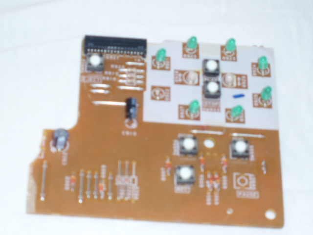

Georginho_cz406 Odesláno 23. únor 2008 Odesláno 23. únor 2008 Radši bych používal mikropájku! Trafopájka má vysokou indukci na trafu, která může dopálit citlivou elektroniku :-( Jinak mikrospínač jsem sehnal ze starého videorekordéru AIWA. Pasoval přesně... Citovat

Guest servisman Odesláno 23. únor 2008 Odesláno 23. únor 2008 Původně zaslal: Georginho_cz406 Radši bych používal mikropájku! Trafopájka má vysokou indukci na trafu, která může dopálit citlivou elektroniku :-( Jinak mikrospínač jsem sehnal ze starého videorekordéru AIWA. Pasoval přesně... taky mám zbytek videa AIWA tak mám zásobu Citovat

Guest servisman Odesláno 23. únor 2008 Odesláno 23. únor 2008 porovnal jsem se svým co mám v klíčku a je o 1 mm nižší než mám na tom tištáku další rozdíl na tištáku jsou 2 vývody na klíčku 4 jinak rozměr mikrospínače v mém klíčku 6 x 6 mm výška asi 2,5 mm Citovat

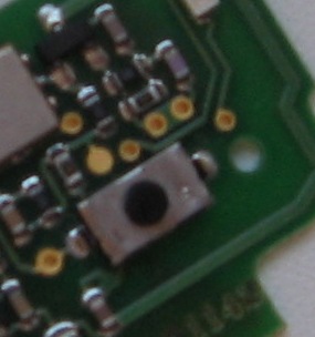

Martin.nz Odesláno 23. únor 2008 Odesláno 23. únor 2008 Já mám dvoutlačítkový rádiový ovladač a každé to tlačítko je jiné, jsou v provedení smd pro povrchovou montáž, takže z toho videa tam určitě nepůjdou. Citovat
Dave_k Odesláno 23. únor 2008 Odesláno 23. únor 2008 Novej model má v klíči jak psal Martin.nz smd spínače (viz. foto), ale starší model tam má podle mne spínač jako se používá v elektronice (myši, ovl.tlačítka na DVD apod.). 4vývodovej. Podle mne by ho měli mít v každým kšeftu s elektronickejma součástkama. Citovat
