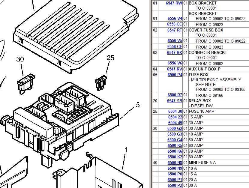

zdravím... potřeboval bych identifikovat následující věc - asi dva týdny auto krásně fungovalo a pak zase imobilizer fault... navíc teď když zapojím baterku začne to v téhle krabici (kterou jsem vzteky až násilím vyrval) podivně cvakat jako by se něco pořád spínalo - rozepínalo (hlasité cvak, cvak, cvak, cvak...)
umístění: pojistná skříň na motoru
na bílem štítku: BSM B3
vzadu: ne pas laisser tomber
výrobce: delphi
vlastně to je tohle:
http://www.hpa62magasin.com/Boitier_platine_fusible_F_grp_72-1.html
možná vám přijde že sem úplně blbý ale žádné anglické ani české stránky o tom nemůžu najít - jen francouzské a jiné divné jazyky kde fakt nejde odhandout co to je
v manuálu ani nikde to není, jediné uspokojující je, že to stojí jen 80 eur
takže - potřeboval bych vědět co to je a co to má na starosti a zda to může způsobit problém s imobilizerem...

a navíc - celá elektronika uvnitř po odebrání dna je zalitá nějakým průhledným gelem a nikde žádné šroubky takže fakt není v mých silách to spravit protože se do toho hlouběji nedá dostat :(

pojistkova skrin a myslim ze mimo pojistek tam jsou nejake relatka, ktere spinaji ruzne veci
[upravil dne lampa]
bsi to není... je to fakt pojistná skříň "boitier platine fusible" je asi něco v tom významu... teď je rozhodující to, zda pokud tam něco furt cvaká - zda výměna pomůže - nebo jestli to může být relátko které půjde (při hodně násilném rozmontování) vyměnit a zda to má co do činění s imobilizérem

BSI to není. Však píše že to je v motorový části a ne v kabině. Mělo by to být toto:
