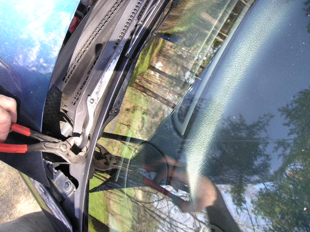

Ferry Odesláno 16. leden 2008 Odesláno 16. leden 2008 v nouzi se daj pouzit jako provizorni stahovak i kleste sikovky, rozevres si je na potrebnou velikost, jednu celist das pod raminko (je dobre necim podlozit aby se neomackalo), druhou celist opres o sroub ( tam je dobre na sroubu nechat na par zavitech nasroubovanou matku, aby sis neznicil zavit) a pak zmacknout, vetsinou to povoli, to striknuti nejakeho prostredku na zarezle srouby a nechat chvili pusobit je taky dobre Citovat
Guest servisman Odesláno 16. leden 2008 Odesláno 16. leden 2008 já to bral sikovkama sice jde to blbě ale pomohlo to.Pozor na prsty Citovat

Guest servisman Odesláno 17. leden 2008 Odesláno 17. leden 2008 Původně zaslal: Kdo Používání nějakého stahováčku znamená opření něčeho o něco a možné poškození z důvodu příčení. Protože ramínko na hřídelce je na "tisícihranu" a kónusu, stačí povolit matici, vyklopit ramínko, aby se eliminoval tlak pružiny, který ramínko opře o sklo a příčí uchycení na hřídelce a pak jen do ramínka "brnkat", nebo ho uchopit do ruky a příčně vyklat, až se uvolní. mohu říci že jsem je sundával přední a pěnil jsem protože to nešlo ani stahovákem co mám sadu 3 velikosti.Pak to povolilo ,pak jsem to promazal i ten tisícihran takže pak už to šlo i rukou nehledě že přední nejdou uplně odklopit [upravil dne 17/1/08 sarkomi] Citovat

ozzy56 Odesláno 17. leden 2008 Odesláno 17. leden 2008 Udělej to,jak Ti radím nahoře.,přece nepotřebuješ sundat stěrač--je zadřené to raménko stěrače na čepu--je to pěkně vidět na foto od SARKOMI. Nastříkej KONKOR nebo WD a kývej raménkem--vím,nejde odklopit uplně--ten sprej vyplaví rez a bordel co tam je--za 10 min.jsem to měl hotové.A neuškodí,když stříkneš i na druhou stranu--u spolujezdce.Jenom v práci nechápeme,proč se zadře vždycky řidičův stěrač.:roker Citovat
