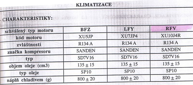

OK406 Odesláno 24. květen 2008 Autor Sdílet Odesláno 24. květen 2008 Charakteristika klimatizace (406 starý model): Citovat Odkaz ke komentáři Sdílet na ostatní stránky More sharing options...
