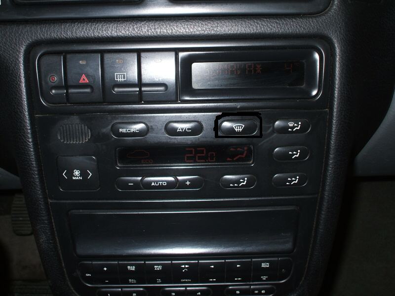

Přema Odesláno 9. leden 2008 Odesláno 9. leden 2008 OK 406 mě poprosil tak tu hážu foto nového modelu.... Citovat
