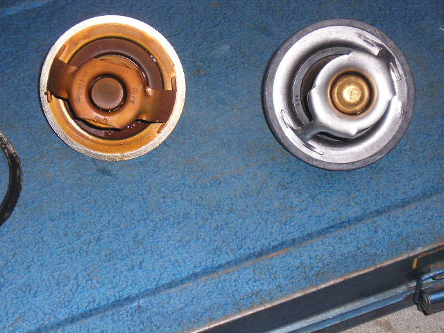

Ferry Odesláno 9. leden 2008 Odesláno 9. leden 2008 Původně zaslal: Jožo Čím dál víc se přikláním k výměně termostatu. Ráno jsem hned po nastartonaní šáhnul na hadici k chladiči (za termostatem) a propouštěla vlahou vodu...a to na budíku nebylo ani 60st. Takže spotřeba, chlad a taky jízda nic moc na LPG si myslím je díky pernamentně studenému motoru( běžná teplota 70 st). Ale přes to všechno dík za příspěvky a zkušenosti. termostat v autobenexu stoji asi 450kc, objednaci cislo VE4885.83/J ( je to stejnej typ jako se dava do prvovyroby ) , menil jsem ho v sobotu, mel jsem podobnej problem, pri 65stupnich uz byla tepla hadice k chladici a teplota nevylezla pres 70stupnu. Po vymene drzi lehounce pres 80 ( odpovida otviraci teplote 83stupnu ) Starej termostat sice zaviral, ale byl pridrenej, takze se otevrel ale nestacil dobre regulovat privirani slo ztuha Vymena je vcelku jednoducha, vypustis chladici kapalinu, vycvaknes sponku hadice co vede k chladici ( pro lepsi pristup je dobre sundat vzduchovy filtr ) vetsi silou vytahnout hadici z toho kolinka, povoli se dva srouby a jedna matka 10mm, lehkym poklepanim napriklad gumovou palickou se uvolni to kolenko a pod nim uz je termostat, je trochu zatuhly, takze je treba ho vypacit sroubovakem, pak jen ocistit dosedaci plochy, dat novy termotast s novym tesnenim ( prilozeno v baleni ) vratit kolinko, utahnout srouby, nastrcit hadici a zajistit pruzinkou, naplnit chladici okruh, odvzdusnit, prace asi na hodinku a pul Citovat

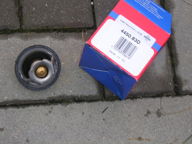

Guest servisman Odesláno 9. leden 2008 Odesláno 9. leden 2008 já měnil loni dostal jsem tento termostat Citovat

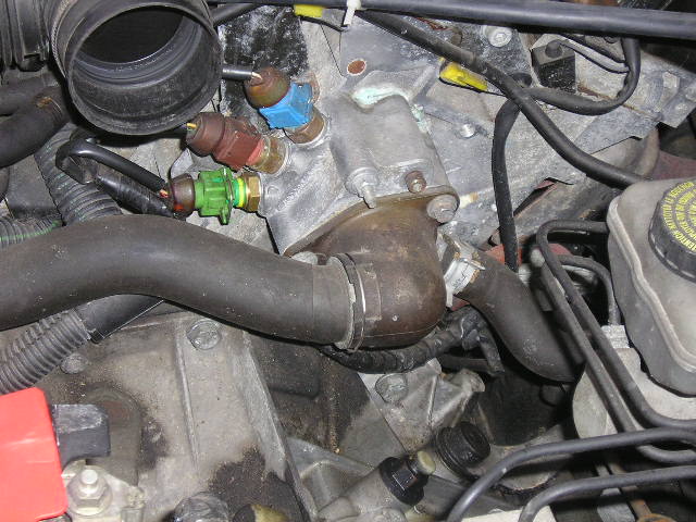

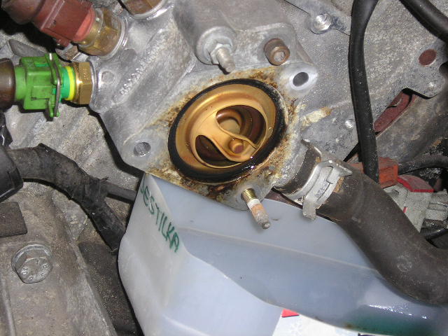

Guest servisman Odesláno 9. leden 2008 Odesláno 9. leden 2008 a celkový pohled na termostat kde se nachází Citovat
Ferry Odesláno 9. leden 2008 Odesláno 9. leden 2008 Původně zaslal: sarkomi já měnil loni dostal jsem tento termostat jj to je Wehler, ten ma v nabidce Autokelly, ale vychazi i s vetsi klubovou slevou u nich draz nez Vernet v Autobenexu ale myslim ze to je vcelku jedno, na funkcnosti se to neprojevi Koukam podle fotek, ja mel daleko min nanosu na tom hlinikovym domecku termostatu po odmontovani toho kolinka, asi bylo vic dotazeny a vic tesnilo. Jinak muj termostat vypadal po 290 000km uplne stejne jako tvuj Citovat
