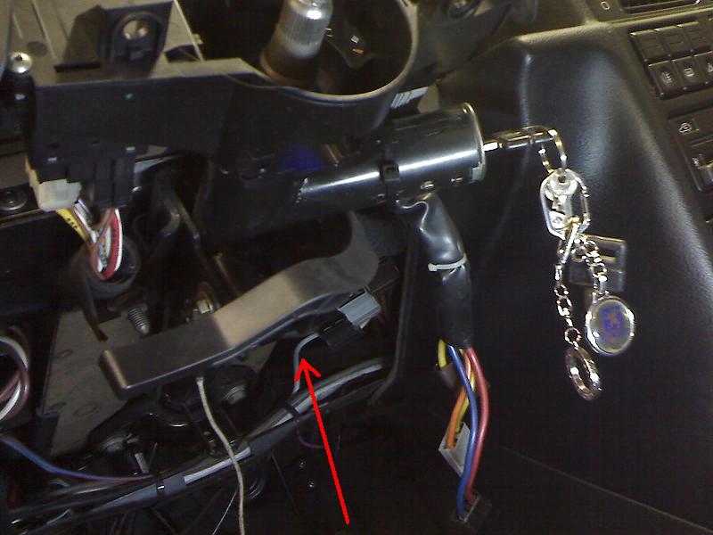

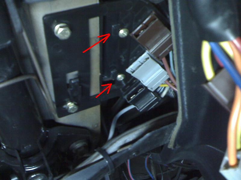

Maverick Odesláno 11. leden 2008 Autor Odesláno 11. leden 2008 Tak včera jsem se konečně dostal k tomu, abych jednotu našel (hledaj jsem ji kvůli tomu, abych si udělal zamykání a odemykání dveří na tlačítko zevnitř). Jednotka je přišroubovaná na sloupku volantu, v čemž měl pravdu Oddie a já mu za tuto radu děkuji. Též děkuji sarkomimu za obrázek jak přibliže vypadá, páč jinak bych tam asi lovil všechno možné, jen ne to co jsem hledal Na závěr přikládám foto jak ten bazmek vypadá a kde jej přesně hledat, aby další kdo po ní bude pátrat to měl jedonuší [upravil dne 11.1.08 Mefisto86] Citovat
Maverick Odesláno 11. leden 2008 Autor Odesláno 11. leden 2008 a poslední PS: Toho sundanýho volantu si nevšímejte, ten byl dole z jinýho důvodu:D Pro přístup k jednotce tam může zůstat [upravil dne 11.1.08 Mefisto86] Citovat

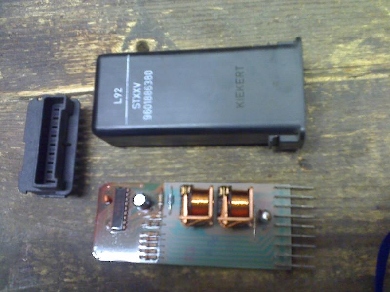

M.a.R.i Odesláno 12. leden 2008 Odesláno 12. leden 2008 to Sarkomi: Mohl by si se prosímtě kouknout jak vypadá originální jednotka k dálkovému centrálu? Jeden čas mi dálka začala dělat neplechu,tak se vyndala z auta a do teďka jí mám doma,tak by mě zajímalo jestli je to originál nebo ne. Díky Citovat
Guest servisman Odesláno 12. leden 2008 Odesláno 12. leden 2008 Původně zaslal: M.a.R.i to Sarkomi: Mohl by si se prosímtě kouknout jak vypadá originální jednotka k dálkovému centrálu? Jeden čas mi dálka začala dělat neplechu,tak se vyndala z auta a do teďka jí mám doma,tak by mě zajímalo jestli je to originál nebo ne. Díky koukni na ni je tam někdy kdy byla vyrobena na plastu je měsíc a rok. Citovat
