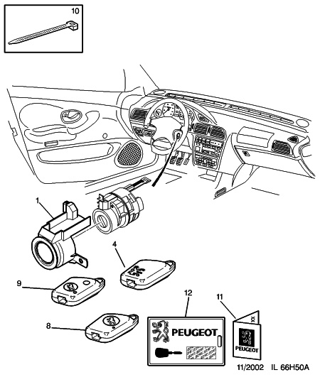

ta karta stoji 1520kc vcetne dph,sam jsem ji kupoval,na obrazku cislo 12
karta s kódem ke vstupu do řídící jednotky stojí i 100 Kč slovy jednostokorun a kód je na ní vytištěn, nemusí se nic zeškrabávat. psal o ní Pe.Tr., je to papírová kartička:D

to sem psal fakt já? nová karta stojí cca 1500,- a kdyby ste chtěli kod jen zjistit tak 5000,- ! nelogicke ale je to tak .
kde jsem psal 100?:myslim
jinak ta karta je plastova , neco jako kreditka.
[upravil dne 22/12/07 Pe.Tr]
Je to přesně kartička s č. 11. V příspěvku jsem doporučoval toto objednání a link měl název PIN v sekci P 307, ale musím opravit cenu,protože stojí přesně 72,-Kč, protože jsem si ji osobně koupil a nenechte se odradit!!!
