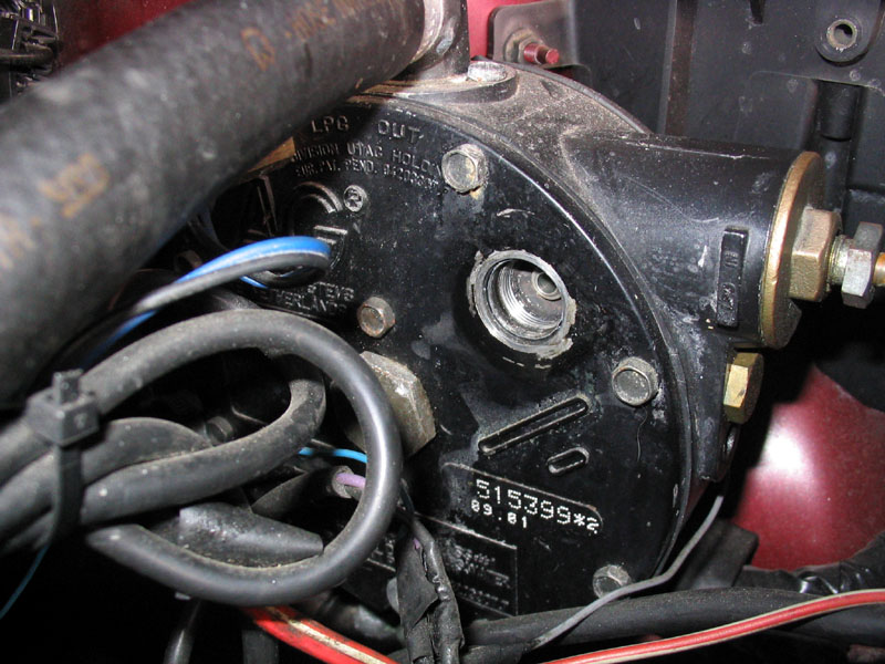

Ferry Odesláno 7. prosinec 2007 Odesláno 7. prosinec 2007 nasel jsem v PC nejake fotky z cisteni toho zmineneho elektromagnetickeho ventilu na reduktoru systemu DGi od firmy AG Systems tady jsou reduktor s vysroubovanym ventilem Citovat

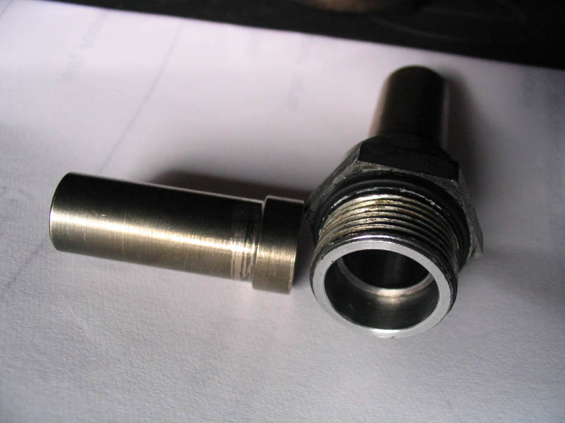

Ferry Odesláno 7. prosinec 2007 Odesláno 7. prosinec 2007 komplet vymontovane teleso ventilu i s nasazenym pistkem ( je nasunut volne a pod nim je jeste slaba pruzinka, ale neni se treba bat nevyskoci to ven, ta je stlacena jen v pripade kdyz je ventil pripojen a do civky jde proud - pistek je pak zatazen dovnitr a LPG muze proudit do reduktoru ) [upravil dne 7/12/07 Ferry] Citovat

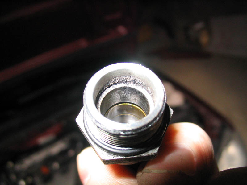

Ferry Odesláno 7. prosinec 2007 Odesláno 7. prosinec 2007 detail vnitrku ventilu, v nemz chodi pistek, zvlast u horniho okraje jsou videt napecene necistoty z LPG, ty zpusobuji ze se pistek spatne pohybuje a neni zajisten dostatecny prutok LPG do reduktoru, auto pak po prepnuti na LPG cuka a nedrzi volnobeh, pripadne chcipa [upravil dne 7/12/07 Ferry] Citovat

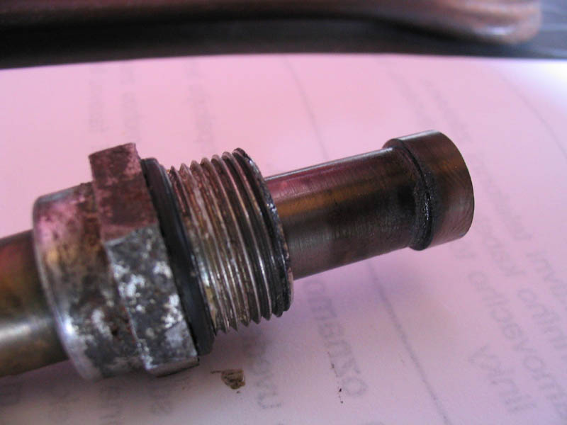

Ferry Odesláno 7. prosinec 2007 Odesláno 7. prosinec 2007 zde uz foto acetonem vycisteneho pistku i telesa ventilu pred zkompletovanim, pistek se spolu s pruzinkou zasune do telesa, tesneni se lehce potre vazelinou aby se nepotrhalo pri utahovani a teleso ventilu se nasroubuje zpet do reduktoru, dotahne se klicem 19mm a na teleso se pak nasadi elektromagneticka civka a zajisti sroubkem. Po montazi je dobre nastartovat motor na LPG a mydlovymi bublinami pomoci stetce vyzkouset tesnost, zda neunika LPG kolem zavitu ventilu, pripadne je treba dotahnout ventil vic Celou tuhle proceduru je vhodne udelat tak jednou do roka, popripade jakmile se objevi problemy s volnobehem a chcipanim po prepnuti na LPG, zalezi na cistote plynu, ktera v CR neni zrovna nejlepsi, takze ja to cistim vetsinou tak jednou - dvakrat do roka, vetsinou jezdim pro LPG k Shellu [upravil dne 7/12/07 Ferry] Citovat

Ferry Odesláno 9. prosinec 2007 Odesláno 9. prosinec 2007 Původně zaslal: Peta Tak mi to nedalo a dnes jsem také vyčistil ten elmg. ventil. A výsledek - je to lepší !!! A když si představím, kolik by za opravu chtěli v servisu, brrrrrrrrrrrr Dík, Ferry !!! me to poradili v servisu kde jsem si to LPG nechaval montovat, od ty doby si to cistim sam a pohoda, kdyby se vam nekdy potrhalo to gumove tesneni, tak v servisu se da koupit za 20Kc, ale kdyz se pred montazi pomazne vazelinou tak to vydrzi dyl a nepotrha se ani pri vice demontazich Citovat
Miru3 Odesláno 10. prosinec 2007 Autor Odesláno 10. prosinec 2007 Pořád se má člověk co učit.Stou vazelínou je to vpohodě?Vím akorát že se montuje vše nasucho pokud se jedná o plyn? Citovat
Ferry Odesláno 10. prosinec 2007 Odesláno 10. prosinec 2007 Původně zaslal: Miru3 Pořád se má člověk co učit.Stou vazelínou je to vpohodě?Vím akorát že se montuje vše nasucho pokud se jedná o plyn? jj v pohode, staci to jen trosinku maznout aby tesneni klouzalo Citovat
