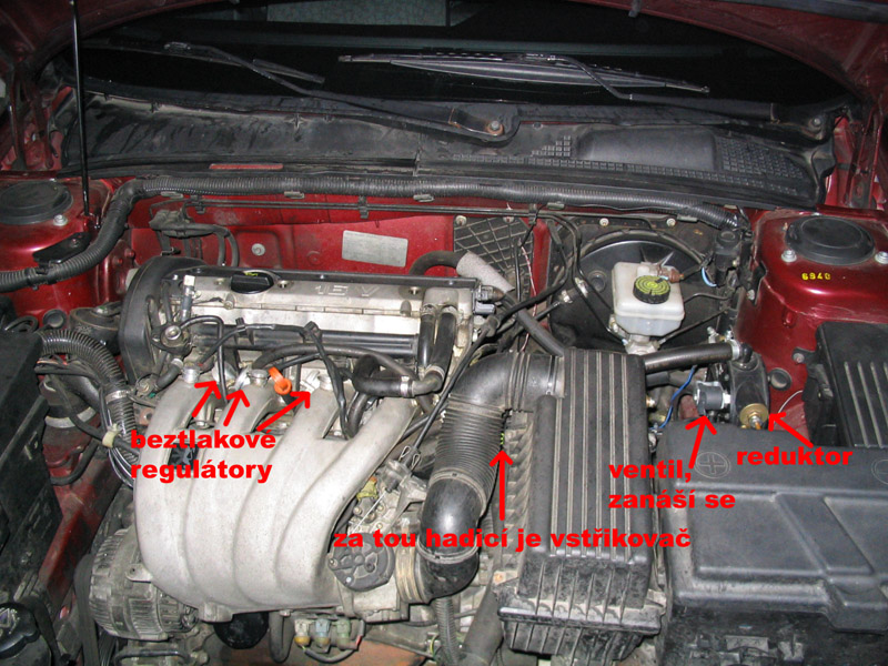

Jak zjistím správnou funkčnost vstřiků na LPG?
Kde sehnat repas nebo nové ?
Kolísání otáček, samovolné chípání,nedrží volnoběh .Na benzín vše v pořádku .
Nové filtry,svíčky:myslim :bojim .
videl bych to taky na zaneseny reduktor, nebo zaneseny pistek elektromagnetickeho ventilu LPG na tom reduktoru.Je sice mozne, ze by mohl byt na vine i vstrikovac, ale zacal bych vycistenim tech prvne jmenovanych veci. Tyhle beztlakove regulatory na sani na te fotce to nejspis nebudou
vyber si montazni dilnu nekde pobliz tebe a zkus tam zajet poradit se

Nejsem znalec LPG takže uvítám jakoukoli nápovědu .
Hlavně jak vypadá ten reduktor,atd.
pomůže jakákoli fotečka s popisem
Děkuji

reduktor je ten velkej hrnec co do nej vedou hadice od topeni, zakroucena medena trubicka s plynem od nadrze a vystupuje z nej hadice ke vstrikovaci, ze kteryho pak jdou ty male trubicky k tem ventilum co mas na fotce

Pokud mu to delší dobu jezdilo bez problémů, šel bych po tom reduktoru a vše pročistil.
ja mel vzdy kolisani otacek + chcipani motoru, predevsim pak pri prepnuti z benzin na plyn, kdy byl motor jeste ne uplne zahratej zpusobeny zanesenym elmag. ventilem na tom reduktoru, staci ho vysroubovat ven, vycistit ty napecene necistoty z LPG aby se pistek ventilu zase volne pohyboval a razem bylo po problemu. Mam najeto asi 85 000km a tohle je jediny problem ktery se mi na tom projevuje, vzdycky se to zanese tak za 8-10000km, cistim to tak max dvakrat do roka

do reduktoru se radsi nepoustej, musel by sis nejdriv sehnat novou repasovaci sadu membran ( cca 3000Kc co jsem tak koukal na webu) Zarizeni je od firmy AG systems a jedna se o typ DGi. Vycisti akorat ten elektromagn. ventil na reduktoru ( pri zpetne montazi pomazni gumove tesneni trochou vazeliny a dotahuj s citem, aby se nepotrhalo, je pak dobry vyzkouset mydlovyma bublinama jestli neutika plyn )
Krokovy moturek je na klapce sani
