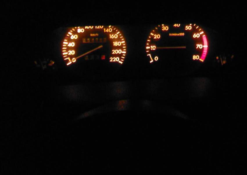

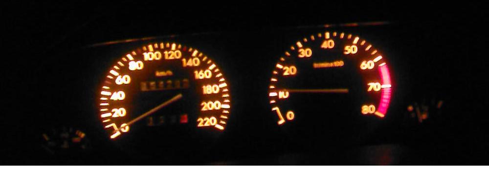

JoseA Odesláno 2. prosinec 2007 Odesláno 2. prosinec 2007 Svítí vám přístrojovka taky takhle? Citovat

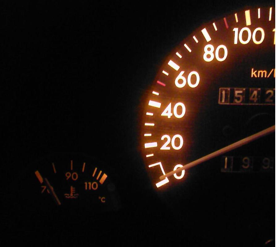

JoseA Odesláno 2. prosinec 2007 Odesláno 2. prosinec 2007 tady je detail, nechce se mi to rozebirat zbytecne, pokud to tak ma byt a nic nevyresim, nevim jak to ma na p306 spravne svitit, ale ty male budiky na stranach (palivomer a teplomer) jsou v noci spatne citelne Citovat
Pája Rybišár Odesláno 2. prosinec 2007 Odesláno 2. prosinec 2007 hmm to vypadá že je v hájí zelenem žarovka a nebo špatný dotek(no z těch našich silnic)..ale stejně se mi zdá že ti ten tachometr svítí nějak moc.. Citovat
JoseA Odesláno 2. prosinec 2007 Odesláno 2. prosinec 2007 To vypada na fotce, ze to sviti moc, fotil sem to mobilem a asi si to hodne prisvitil. Musim zhodit i volant abych se dostal k pristrojovce? Pokud ano, tak jak odpojit airbag abych nedostal do tlamy? Ale bylo by celkem zajimave, ze zrovna odesly zarovky u obou mensich budiku? Tady je to trochu lip videt a pripada mi, ze ty male budiky jsou jenom osvicene jak treba ve starych skodovkach a nejsou podsvicene. Citovat
Pája Rybišár Odesláno 2. prosinec 2007 Odesláno 2. prosinec 2007 No každopadne jestli budeš shazovat airbag tak si odpoj akumulator...ja osobne jsem volant demontoval+kryty sloupku řizení abych si udělal dostatek místa a při lomcovaní s budíky něco neporejpal a jinak neposkodil.... Citovat
hnjupis Odesláno 3. prosinec 2007 Odesláno 3. prosinec 2007 Volant se sundavat nemusi!Jen ty krytky co tam sou(tri hvezdicky-na vyndani ti staci horni dve a pak uz sundas vrchni kryt a muzes k hvezdickam co drzi budiky).Ale kdybys to chtel sundat tak odpoj akumulator a pod plastovim krytem u volanto je oranzovy konektor a to je airbag.A pak uz s tim muzes hejbat jak chces..Ale podle navodu co sem psal nahore to jde a je to prace na 20min max.. Citovat
Driver Odesláno 3. prosinec 2007 Odesláno 3. prosinec 2007 Jo přesně tak volant sundavat nemusíš, akorát si ho pusť co nejníž a potom se tam musíš s tou přístrojovkou trochu vymotat ale vyndat to jde. Citovat
