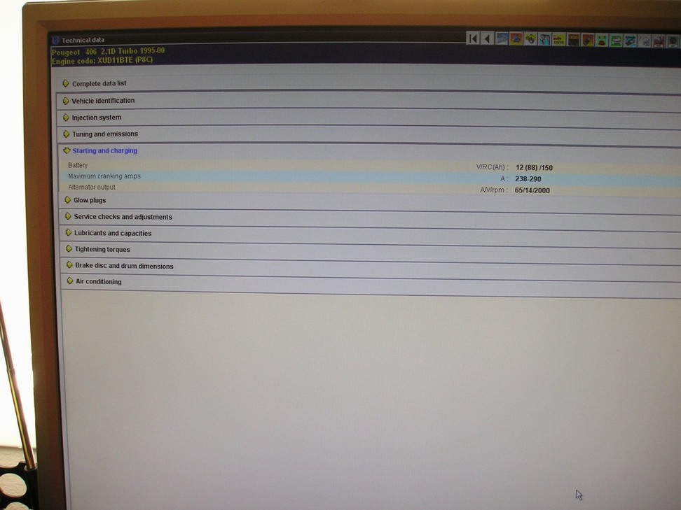

MrVain Odesláno 21. listopad 2007 Odesláno 21. listopad 2007 do 406 r.v.:95-00, 2,1TD patrí podla autodata 88Ah, ale 74 určite nič nepokazíš [upravil dne 21/11/07 MrVain] Citovat
