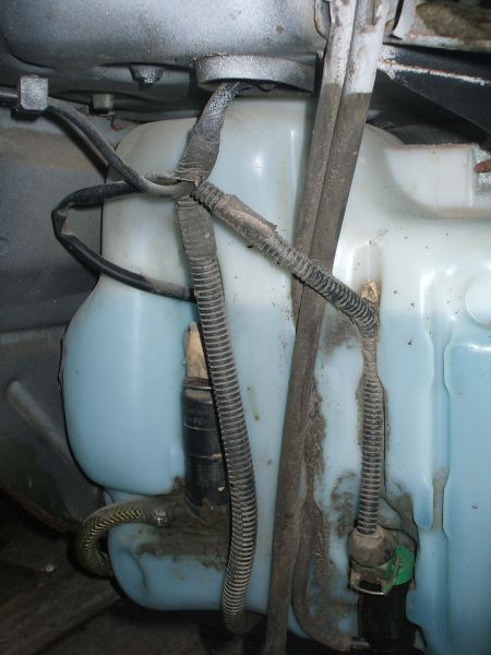

Brandy Odesláno 10. listopad 2007 Odesláno 10. listopad 2007 Zdravím, zajímalo by mě, na co je ten otvor v motorku ostřikovačů, viz foto. Po pár dnech mi tamtudy vykape celý obsah nádržky. Má to nějaký význam nebo to můžu bez obav zalepit? Citovat

kobr Odesláno 10. listopad 2007 Odesláno 10. listopad 2007 Když ten otvor zalepíš silikonem, nebude voda protíkající přes otvor vytíkat. Zároveň ale motor už nepůjde nějak moc dlouho. Ten otvor je totiž na to, že ukazuje poškozené těsnění mezi čerpadlem a motorem. Citovat

P607Olda Odesláno 10. listopad 2007 Odesláno 10. listopad 2007 Je tam dost tlak, takže lepit je potřeba pořádně. Já bych to omotal kousek vedle měděným drátem a pak zapatlal tavným lepidlem. Ten drát by tam sloužil jako zpevnění, aby to lepidlo neodskočilo tlakem zevnitř. Anebo možná koupit rovnou jiný motorek. Citovat

Brandy Odesláno 11. listopad 2007 Autor Odesláno 11. listopad 2007 Tak jsem koupil nový. Už to sice neteče, ale teď se mi pro změnu zdá, že ostřikovače stříkají míň než se starým motorkem. Ach jo Citovat
Guest servisman Odesláno 11. listopad 2007 Odesláno 11. listopad 2007 tos koupil v neděli ? to je super,zkus pročistit slabou jehlou trysky mne to pomohlo Citovat
Brandy Odesláno 11. listopad 2007 Autor Odesláno 11. listopad 2007 Jj, koupil jsem to dneska v Elitu. Zdá se mi, že včera se starým motorkem to stříkalo víc, než dneska s tím novým. Takže ucpané trysky to asi nebudou. Citovat
Guest servisman Odesláno 11. listopad 2007 Odesláno 11. listopad 2007 a máš tam vodu??pokud je na dne tak to taky nic moc nestříká,a okolo hadičky jak jsi ji nasazoval neprolíná?? Citovat
Brandy Odesláno 11. listopad 2007 Autor Odesláno 11. listopad 2007 Nádržka je skoro plná a voda kolem hadičky neprolíná. Citovat
Guest servisman Odesláno 11. listopad 2007 Odesláno 11. listopad 2007 tak ještě jest-li neprodali motorek na 24 V což by se mohlo stát:myslim Citovat
