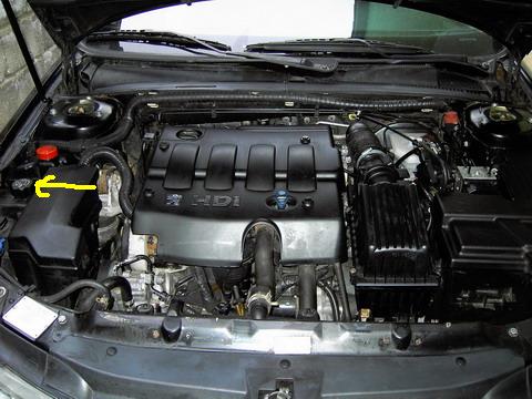

pokud otevřeš kapotu tak vlevo hledej.nahoře červené víčko je doplnování oleje do posilovače,pod ním víčko chladící kapaliny a pod ním modre doplnění ostřikovaču.
v těchto místech¨žlutá šipka

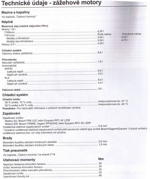

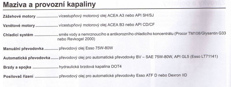

a neviete mi povedat aka kvapalina sa tam dava od vyroby? lebo tipujem ze nestaci doliat vodu, bude treba doliat aj chladiacu a nechcel by som miesat rozne chladiace kvapaliny
Guest servisman
záleží co tam je já osobně liji orginál z Peugeota musí se naředit 1 ku 1 a máš -37 st .Pokud nevíš co tam máš vylij propláchni vodou a dej tam novou a máš pokoj
Guest servisman
ještě se asi zeptáš kolik tak je to okolo 8 l kapaliny:papa
