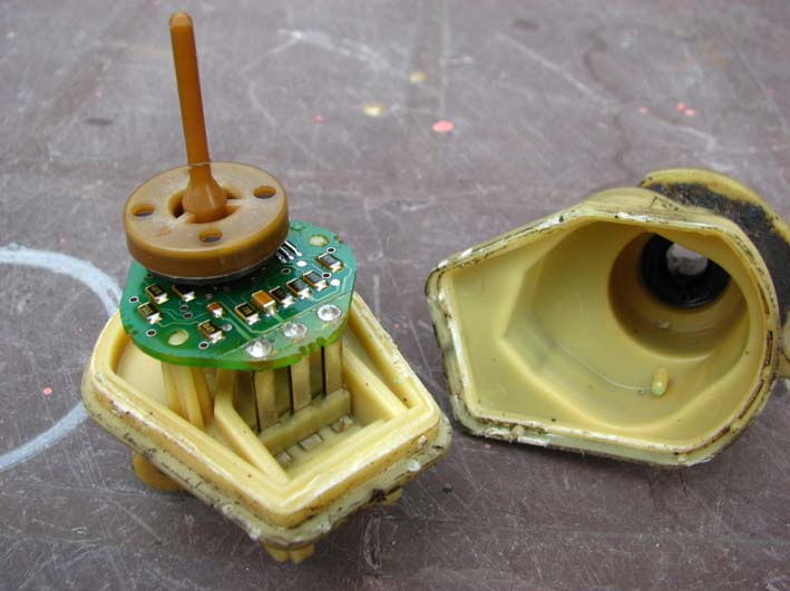

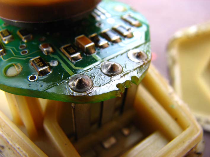

Pokud Ti nejde ani počítadlo, tak bych si dovolil typnout na čidlo v převodovce. Mě pomohlo ho vyndat, rozříznout obal a propájet. Propájel jsem ty tři přívodní kontakty uvnitř a natvrdo nazpět slepil sekunďákem a přetáhnul silikonem, aby se do něj nedostala špina.
lahky pristup je k tomu cidlu? auto musi ist na zdvihak,co?

cidlo je na vzstupu prave poloosy z diferencialu na prevodovce, viz foto
cidlo_tacho.jpg auto na zvedak nemusi, staci prizvednout predek aby se clovek pod to vesel a cidlo je prisroubovane jednim sroubkem s 11kou hlavickou, pri vyndavani ukapne trochu prevodovkoveho oleje

cidlo som mal dole aj rozobrane ale ani zaboha som nevidel na nom nic nezvycajneho, mozno keby ste lepsie opisali problem a zakruzkovali na fotke, mozno by mi to pomohlo.... Taky zlepsovak: ked odvrtate nity toho cidla zostanu dierky do ktorych sa daju dat male sraubicky a potom to mozete rozoberat kolko krat chcete, nie ako pri lepeni :).......pokial ide o tu palubovku su tam tri srouby(v budikoch). poich vymontovani vyberte stredny vhanac vzduchu(to ohybne volaco cim smerujete vzduch na seba) a potom uz len vyberte cely plast okolo budikov von. (volant treba dat uplne dole ale aj tak to treba trochen ohnut,hlavne sa nebat)ked je kryt vonku tak odsroubovat dalsie asi skrutky na budikoch. hore to este bude drzat na zapadkach, takze treba pouzit sroubovak a jemne si to pridrzat a vytiahnut budiky von, dalsia demontaz je velmi jednoducha, treba len odpojit kable a sroubovat a sroubovat a jeto..........ps: je dobre ked mate imbus kluce, ono to je potom rychlejsie ako so sroubovakom :)

To vdacny: já jsem měl studeňáky na těch třech kontaktech co prostřednictvím vytažených plechů převádí signály do konektoru, na druhé fotce jsou to ty přední kontakty, jde to dobře vidět. Problém ale asi může být i v nějaké součástce, pak jedině proměřit.

to Honzin: keby som vedel na sto percent ze su to tie studenaky, tak by som s tym nieco robil. Ako si vedel ze su zle? ze sa ti to kyvalo alebo co? ja jak som to mal rozobrate, tak mi nic neprislo zle.....nevies ci sa to da nejako otestovat? ja by som sa na to vysral a kupil rovno nove cidlo nech mi to funguje, bo moja mlada je cela nesvoja ked ma jazdit podla otackomera :)) ..... este ma nieco napadlo. je normalne ze mi funguje otackomer a tachometer s pocitadlom km nie?
