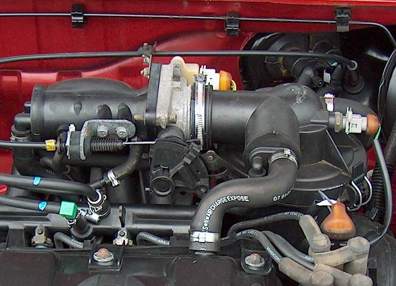

Meldik Odesláno 14. říjen 2007 Odesláno 14. říjen 2007 Otevrel jsem kapotu a koukam u vzduchoveho filtru olej......i uvnitr....co s tim??? [upravil dne 14.10.2007 meldal] Citovat
Peto670 Odesláno 14. říjen 2007 Odesláno 14. říjen 2007 asi si tam davno nepozeral, cez vzduchovy filter mas aj odvetranie motora.... Citovat
Meldik Odesláno 14. říjen 2007 Autor Odesláno 14. říjen 2007 no a prave u toho odvetrani motoru byl kolem olej (zvenku) na nadobce se vzduchovym filtrem.....a byl i nadne nadobky s filtrem...je to normalni????...nikdy pred tim tam olej nebyl..... Citovat
Peto670 Odesláno 14. říjen 2007 Odesláno 14. říjen 2007 No tak to uz som mal aj ja vo filtri olej a zato som z toho tragediu nerobil, trochu sa moze stat ze nahadze. Po akej dlhej dobe si pozeral na filter.? Citovat
Meldik Odesláno 14. říjen 2007 Autor Odesláno 14. říjen 2007 do toho filtru jsem kouknul cca po roce.....ale nikdy to nebylo potrisneny zvenci.....jsem to ted otiral behem cca 14ti dnu 2x..... [upravil dne 14.10.2007 meldal] Citovat

lipnicak Odesláno 14. říjen 2007 Odesláno 14. říjen 2007 Podobnou srandu resim na moji 306-1.6/98. Olejovy aerosol z vika ventilu je nasavan do sani, odsavaji se stim prej plyny vznikajici v bloku motoru. Taky se mi to nelibi, ted sem delal hlavu a cely sani vcetne kanalu a ventilu bylo zaneseno napecenym olejem. mistama az 2mm vrstva.Jedina vec ktera mi napadla, je netahnout to primo do sani, ale skrz nejakou odlucovaci nadobku, kde by se olej usazoval a jednou za cas se odpustil. Jinak netusim, co na to reknou ventily a klapka, protoze ten olej co tam obcas pride to vcelku dobre maze. Citovat
Meldik Odesláno 14. říjen 2007 Autor Odesláno 14. říjen 2007 hmm hmm.....prave ze se mi to taky nelibi...... Citovat
Martin.405 Odesláno 14. říjen 2007 Odesláno 14. říjen 2007 kdyz sem mel jeste favorita tak sem tohle taky resil, to odvetravani je snad na vsech autech nicmene ta mazaci funkce je zanedbatelna, a dostanou se koupit takovy "filtriky" presne pro ucely usazovani toho oleje.. jenom se me neptejte kde jo a dalsi vec na kterou sem si ted vzpomel - vydel sem i doma vyrobeny reseni - borec vzal sklenicku od vyzivy, vycpal ji dratenkou, do vrsku udelal dve dirky, privodni hadici do jedne a az na dno, odvod tam zastrcil jenom kousek.. funkci to plnilo taky [upravil dne 15.10.2007 Martin.405] Citovat

Fakir Odesláno 15. říjen 2007 Odesláno 15. říjen 2007 Původně zaslal: Martin.405 jo a dalsi vec na kterou sem si ted vzpomel - vydel sem i doma vyrobeny reseni - borec vzal sklenicku od vyzivy, vycpal ji dratenkou, do vrsku udelal dve dirky, privodni hadici do jedne a az na dno, odvod tam zastrcil jenom kousek.. funkci to plnilo taky [upravil dne 15.10.2007 Martin.405] Myslíš něco jako tohle: http://www.tuning-centrum.cz/index.php?feMenu=katalog&feProdPage=1&pgSelected=12073 Plánuju to do auta pořídit, jelikož mi to taky prská olej do sání. Ty filtříky jsou (aspoň co jsem četl) na prd, protože za prvé nejde poznat, kdy jsou plné, tudíž často přestanou plnit funkci a pak začnou téct těsnění na motoru, a prý to taky naruší vyrovnávání tlaků v klikové skříni, kde se počítá právě s podtlakem sání. Nevim, moc jsem v tom nešťoural, nicméně na tuning fóru je o tom pár diskuzí. Co se mně týče, když to má jít do sání, tak to půjde do sání, ale přes Oil Catch Tank. Jen potřebuju tu verzi se třemi ventily, jelikož mám DOHC rozvod a tam je odvětrávaná každá vačka zvlášť. Pokud by to vedlo před filtr, tak mi to nevadí, ale tohle je vyvedené hned před klapku a to už se mi moc nelíbí. A pak se divím, že mi to žere olej... Citovat

Meldik Odesláno 15. říjen 2007 Autor Odesláno 15. říjen 2007 tak jak tu ctu, tak je to docela normalni....me to jen polekalo, ze mi to prska z toho hrdla ven....diky za odpovedi.... Citovat
klumir Odesláno 15. říjen 2007 Odesláno 15. říjen 2007 Já jsem to kdysi řešil na svém starém autě s LPG.Kromě toho,že mi to zasíralo vzduchový filtr,tak jsem pozoroval i to,že když jsem tu hadičku odpojil od filtru,byl volnoběh podstaně klidnější-prostě cucat do sání plyny z motoru,které profoukly kolem pístů-to nemá asi žádný motor rád.Takže jsem vzal 3 m takové tvrdší hadičky o průměru asi 1,5 cm a natáhl jsem ji podél brzdových trubek pod autem až k zadnímu nárazníku a byl klid.A tam ať si smrdí . Citovat
Fakir Odesláno 15. říjen 2007 Odesláno 15. říjen 2007 No jo... já to takhle udělat nemůžu, protože mám odvětrávání napojené do sání až za váhou vzduchu, takže by si začal přisávat falešný vzduch a nejelo by to. Zkuste si schválně za chodu motoru otevřít víčko pro doplňování oleje. To bych to pochopitelně musel zaslepit a na to prdím, OCT to vyřeší. Citovat

Georginho_cz406 Odesláno 16. říjen 2007 Odesláno 16. říjen 2007 No tak shodou okolností jsem dnes čistil filtr (mám bavlněný v origo boxu). Sundal jsem rovnou parohy sání. To by jste nevěřili, kolik tam je oleje:D U 406 je odsávání z ventil. víka (ale to se dá rozpojit a vložit nějaký oil catch system a původní díru třeba zaslepit a nebo koupit oil catch nádobku s dalším vývodem). U mého motoru jde také přímo do sání, už za váhou, asi v 1/3 sacích parohů hadice s olejem přímo z motoru. Tak to fakt nevím na co tam je. Ale na dně parohů bylo mrťě oleje ještě tekutého a v sání spousta takového seschleho humusu...Fůůůůůj! Citovat
Driver Odesláno 16. říjen 2007 Odesláno 16. říjen 2007 O víkendu jsem měnil vzduchový filtr a v hrdle té plastové nádoby na filtr byl olej naprskaný taky, ale až k filtru se nedostal. Já to mám u 1.6 trochu jinak, je tam ještě za tou hadičkou odvětrání takový sítko, vypadá to jako několik složených cedníků za sebou Citovat
Fakir Odesláno 16. říjen 2007 Odesláno 16. říjen 2007 Dotaz trochu stranou, ale k tématu. Když budu dávat mezi víko ventilů a sání separátor oleje, budu muset pochopitelně vyhodit původní plastovou hadičku (hadičky) a nacpat tam gumové. Zajímá mně ale, kde patřičné hadičky seženu, nejlépe kdo má nabídku více průměrů, protože se tam bude muset trochu skládat. Na Samco kašlu, to má sice nabídku pěknou, ale za absurdní prachy... Citovat
