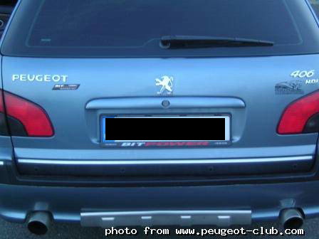

Pe.Tr Odesláno 3. září 2007 Odesláno 3. září 2007 Původně zaslal: Ticcino No to bych nedělal. To tam už nemusí mít ty čidla vůbec... proč? Přema to má , sice v 406 ale pohodička klidek Citovat
Ticcino Odesláno 3. září 2007 Odesláno 3. září 2007 Nojo, tys myslel jinou lištu. 307sw tam nic takového nemá. Prostě celé plechové dveře. Jediný kus plastu je ta lišta nad SPZ. To jsem si myslel, že myslíš ty. Ale i kdyby tam ta lišta byla, tak by to asi nefungovalo tak jak má, protože 307 má dobře 10cm širokou hranu zadního nárazníku. Citovat
Pe.Tr Odesláno 3. září 2007 Odesláno 3. září 2007 Původně zaslal: Ticcino Nojo, tys myslel jinou lištu. 307sw tam nic takového nemá. Prostě celé plechové dveře. Jediný kus plastu je ta lišta nad SPZ. To jsem si myslel, že myslíš ty. Ale i kdyby tam ta lišta byla, tak by to asi nefungovalo tak jak má, protože 307 má dobře 10cm širokou hranu zadního nárazníku. možne to je , 406 ma snad jen 5cm přesah abez problemu , tech 10 je možna dost Citovat

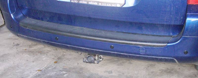

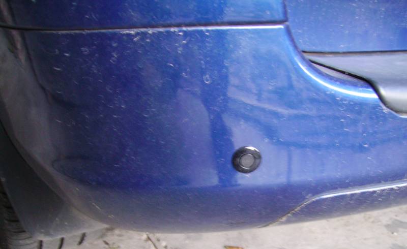

VenaS Odesláno 11. září 2007 Autor Odesláno 11. září 2007 Už je namontováno. Pro dvě prostřední čidla mají v tom železném profilu připravené otvory a těm krajním nic nevadí. Nejhorší byla drátovačka, dostat kabliky z podběhu za čalounění kufru. Po chvilce zkoumání jsem zjistil, že tam má výrobce taky připravenou gumovou průchodku. Funguje to pěkně. Citovat
Cat Odesláno 11. září 2007 Odesláno 11. září 2007 Původně zaslal: VenaS Už je namontováno. Pro dvě prostřední čidla mají v tom železném profilu připravené otvory a těm krajním nic nevadí. Nejhorší byla drátovačka, dostat kabliky z podběhu za čalounění kufru. Po chvilce zkoumání jsem zjistil, že tam má výrobce taky připravenou gumovou průchodku. Funguje to pěkně. Mužeš to vyfotit? Taky o tom uvažuji a rád bych viděl jak to vypadá. Citovat

VenaS Odesláno 14. září 2007 Autor Odesláno 14. září 2007 Může mi někdo poradit jak dostat fotky sem? Nedaří se nedaří:bojim Citovat
Cat Odesláno 14. září 2007 Odesláno 14. září 2007 Nejdříve si ulož fotku sem. http://www.ukazto.com/ Potom zkopíruj adresu odkazu a sem ho vlož a je to. Citovat
VenaS Odesláno 18. září 2007 Autor Odesláno 18. září 2007 Tak to nevyšlo??? žebřiňák ohodnotil 1 Citovat
OK406 Odesláno 18. září 2007 Odesláno 18. září 2007 Pošli mi je na email já já ti je sem dám. Napiš mi do jakého příspěvku je mám pak vložit. Citovat
