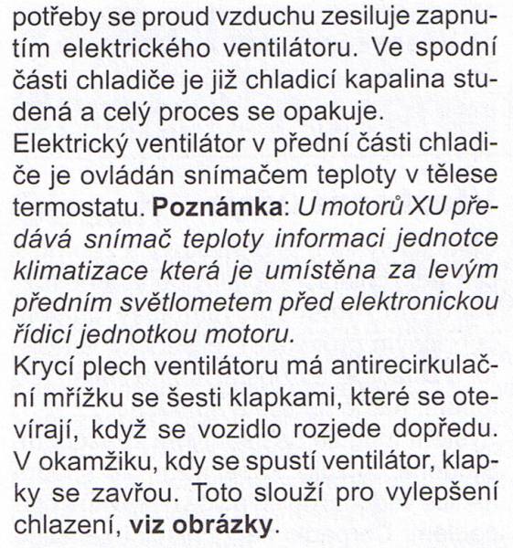

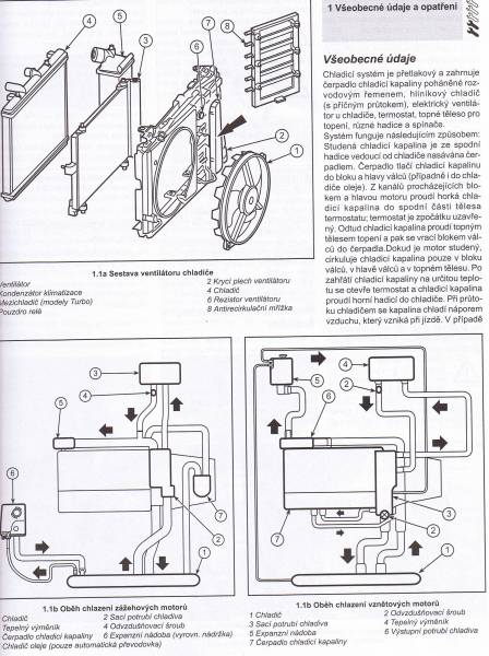

Pokud jsem si všiml, tak mě se taky po vypnutí buď klíčku a nebo tlačítkem netočí. Mám starý model + "auto,, klimatizaci.

OK406: Sis asi nevšimnul že se bavíme o ventilátoru topení a klimatizace, to je ten kterej vhání vzduch do kabiny vozu;) Takže obrázky hezký ale mimo téma trochu:D
