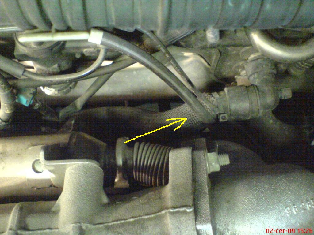

Osvi Odesláno 1. červen 2009 Odesláno 1. červen 2009 Chlapy, taky jsem zaslepil EGR ventil na obou stranách, tj. jak na straně u sání tak i přímo pod EGR ventilem... Chci se zeptat co je to za ty tlusté hadice co procházejí skrze trubku spojující výfuk a sání?? Viz. obrázek: Horní hadici jsem při demontáži EGR ventilu sundal kvůli lepšímu přístupu a po odpojení z ní vyteklo trošičku oleje... Poradí někdo co je to za hadice?? Jedna vede někam pod dekl rozvodů a ta druhá jde někam dovnitř... Citovat

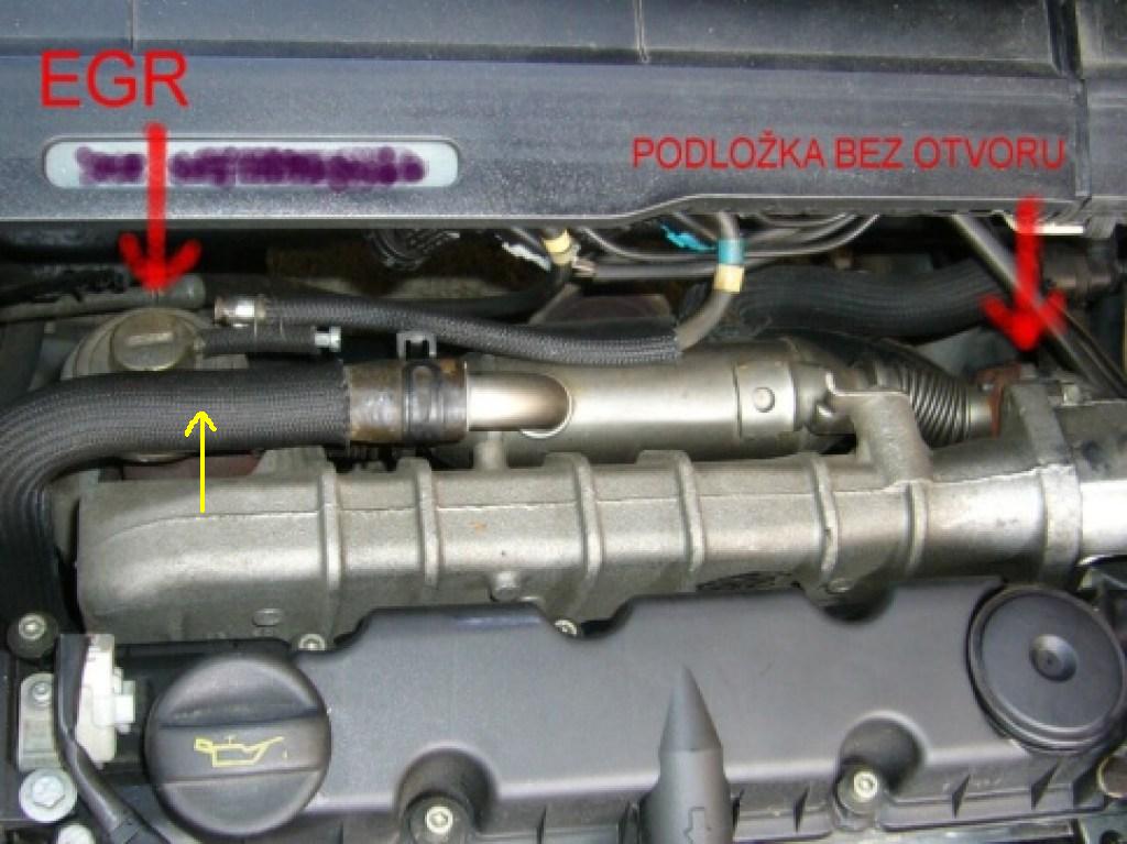

papa Odesláno 2. červen 2009 Odesláno 2. červen 2009 Tak EGR ventil taky zaslepen, zatím jenom u vlnovce. Má to smysl ještě zaslepit pod EGR. Osvi, myslíš tyhle hadice co procházejí výměníkem?: Citovat
Osvi Odesláno 3. červen 2009 Odesláno 3. červen 2009 Papa: Jj, přesně tyhle hadice mám na mysli.... Citovat
papa Odesláno 3. červen 2009 Odesláno 3. červen 2009 No ja myslím že v těch hadicích protéká chladící kapalina přes výměník, který ochlazuje výfukové plyny z EGR, a pak pokračuje do radiátoru v kabině. jestli se mýlim tak mě opravte. Ale zaráží mě , že jak jsi odpojil hadici tak ti vyteklo jen trochu oleje. Citovat
Osvi Odesláno 3. červen 2009 Odesláno 3. červen 2009 papa: bylo toho fakt hodně málo, ještě méně než malý panák, trošku mi toho zůstalo na prstech a vypadalo to jako olej, ale klidně to mohl být fridex... Citovat
papa Odesláno 3. červen 2009 Odesláno 3. červen 2009 jj, určitě to byl fridex, když jsem pomačkal tu hadici, tak se mi nepatrně zvedala hladina v expanzce. Citovat
