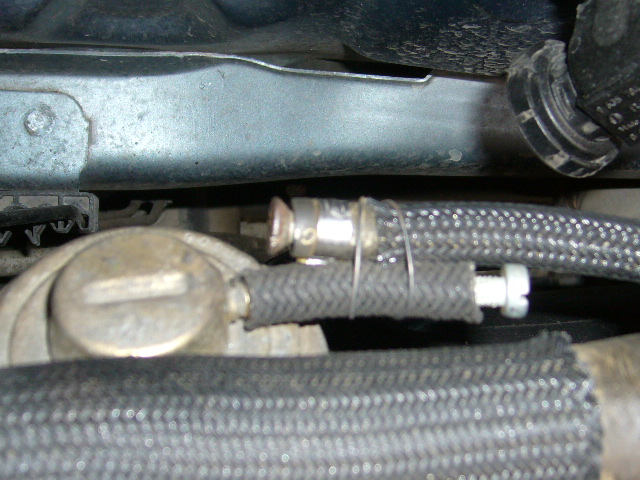

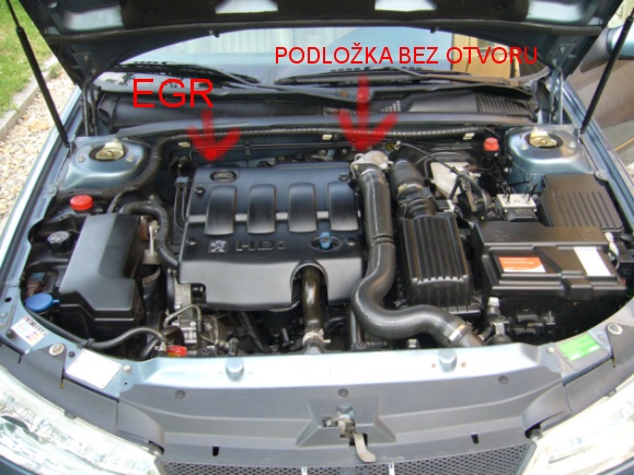

BIBOP Odesláno 26. červenec 2007 Autor Odesláno 26. červenec 2007 tak hotovo egr je mimo provoz.Odpojil jsem hadičku od elekrtonagnetu k erg ventilu s zaslepil šroubkem. ne egr dal hadičku asi 3cm a opět zaslepil šroubkem. A nedal jsem podlužku bez otvoru pod ventil ale k místu kde se směšuje zpátečka od egru se vzduchem z turba tim jsem spátečku odpojil a do motoru jde pouze čistej vzduch. Diagnostika motoru nic netuší a opravdu to jede zase o kus líp na rozjezd je to rychiejší a to dost. Jinak to sání je od egru dost zasraný chudák motor. :o:o:potlesk:potlesk:potlesk:roker Všem moc díky a peugeotu zdar Citovat

BIBOP Odesláno 6. srpen 2007 Autor Odesláno 6. srpen 2007 sem se vrátil z dovolený tak sem neměl net. nafotim to určitě Citovat

domav Odesláno 7. srpen 2007 Odesláno 7. srpen 2007 Původně zaslal: BIBOP dneska snad nafotim:P Tak foť a posílej, ať jsme chytřejší... Citovat
BIBOP Odesláno 7. srpen 2007 Autor Odesláno 7. srpen 2007 MĚDĚNÁ PODLOŽKA BEZ STŘEDOVÉHO OTVORU Citovat
