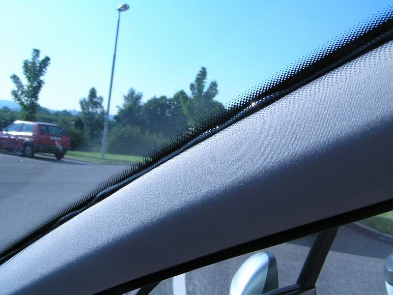

Ticcino Odesláno 20. červenec 2007 Odesláno 20. červenec 2007 Ahoj, dnes jsem objevil v kabině uprostřed A sloupku spolujezdce flek o průměru asi 10cm. Jakoby tam odněkud prosákla rezavá voda. Sloupek je potažený takovým světlým semišem. Šlo to bez problémů vyčistit (čističem na koberce), ale nevím, kde se tam vzal. Auto je rok starý, čelní sklo není původní. Auto mám měsíc a od té doby lilo 2x. Mezi lijáky jsem lepil dálniční známku a fleku jsem si nevšiml. Možná tam byl od začátku. Je mi divný, že byl uprostřed. Horní a spodní část byla čistá. Může to být špatně nalepeným sklem? Nebo se mohl roztéct nějaký sajrajt v těchto vedrech? Auto přes den stojí na slunci. Dá se nějak poznat, (kromě toho, že někde uvidím čůrek vody), že je sklo dobře nalepený? Dá se to nechat přelepit/přetěsnit? Co to tak může stát? Díky Citovat

Ticcino Odesláno 26. červenec 2007 Autor Odesláno 26. červenec 2007 Nestrašte mě... nejsem dobrý běžec. A už vůbec ne na dlouhé tratě. Pro úplnost přidávám fotku, jak fušersky jde nalepit sklo. To černý, co jsem si myslel, že je kabel elektriky ke stropu, tak to je lepidlo na skla ! :-( Citovat
ajsik Odesláno 26. červenec 2007 Odesláno 26. červenec 2007 no tohle lepilo nejaky cune ... :-/ Citovat
