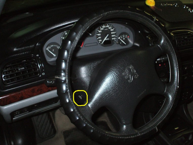

Ahoj, někdy ( nedá se přesně určit za jakých okolnost, někdy jo a někdy ne ) mi při zadání správného kódu na klávesnici imobilizéru , 4x imobilizér pípne, ale nastartovat jde. Znamená to něco?? Není mi jasné proč to někdy dělá a někdy ne... Našel jsem že většinou tady všichni doporučují to odpojít protože je to stejně na ... Díky za radu
Původně zaslal: jirkavecko
No mužou být přelámaný nějaký drátky a pak to plaší. Někdy to třeba neudělá nic, mě taky svítili obě kontrolky, červená i zelená zárověň a startovat šlo. Pročti vše co tu najdeš, myslim ale že nejlepší je to opravdu odpojit, poznamenat kod kdyby to někdo zase připojil a je to
Mě to dělá taky, asi máš nastavený mod kdy po otevření dálkáčem je imob na asi tak minutu deaktivovany a kod neni třeba zadávat můžeš rovnou startovat, pokud ho ovšem přesto zadáš pípne mi to čtyřikrát. Pokud je auto zablokováno imobilizérem a svítí červená kontrolka tak to nedělá, můžeš to zkusit uvidíš, asi to žádná vada nebude.
