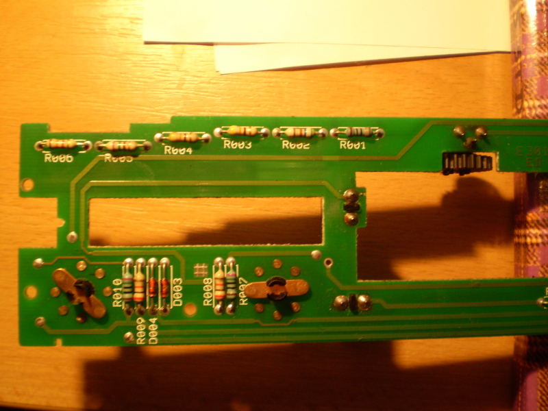

Viem, že sa tu už popísalo hodne o vetráku kúrenia(veď tu sedím už dve dopoludnia) a veľa som sa dozvedel, ale jednu vec som stále nedoriešil. Aj mne postupne prestal fungovať vetrák, tak som rozobral ovládač kúrenia, vybral ten plošný spoj a dal ho premerať známemu. A ten ma upozornil, že mi chýba jedná súčiastka vľavo hore nad páčkou ovládania klapky. Nevie niekto čo tam chýba ? P 405 GRi 1.8 benzín rv 1993

Pokud předtím fungoval, tak tam nic chybět nemusí, ten plošňák může být navržen na více verzí. Pokud ti větrák neběží, spíš bývá problém v elektronice, co je u 405 přímo v tom větráku (odešlý výkonový tranzistor).
3 vývody, to vypadá na tranzistor, tyristor, triak? Pokud nikdo nemá schema nebo díl, tak rozkreslit součástky z tišťáku - vědět kam a na co pokračují vývody a dá se usoudit co tam asi tak patří. A pak laborovat.

To mi fakt nikto nepomôže? To sa nenajde nejaký láskavý pežoťák, ktorý má novšiu 405? Stačí vykrútiť 4 skrutky na stredovom paneli, vytiahnúť ovládacie knoflíky, zložiť kryt ovládacích šupatiek a plošak je vidieť. Robota na 20 min. PROSÍÍÍm !!!!!!

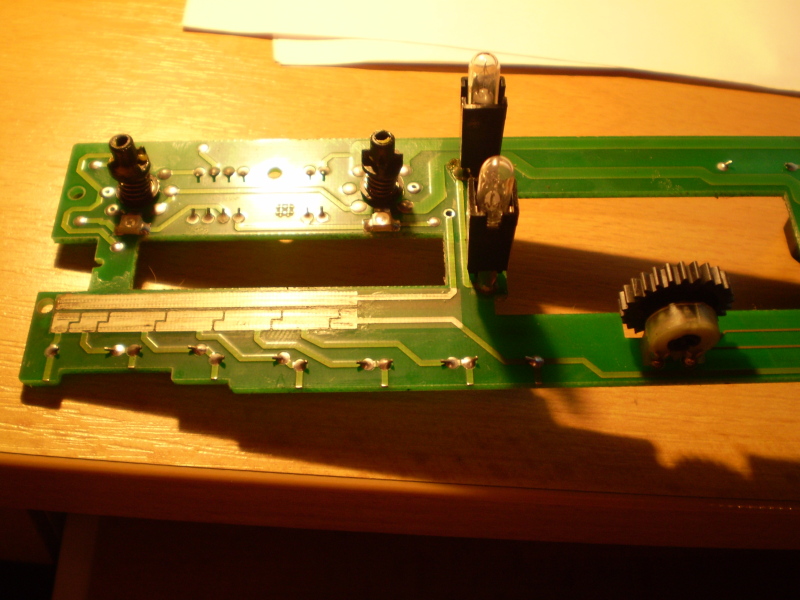

Hele hoď sem celou fotku toho plošňáku ať je přesně a zřetejně vidět kam vede která cesta a jak je to zapojený + fotku ze strany součástek. Takhle bych řek že tam byl kondenzátor, ale těžko říct, když nevim kam to vede. Bohužel kapacitu toho kondíku (jestli tam má být) ti asi už nezdělim (budeš muset použít metodu pokus vs. omyl) ale dala by se z toho vyčíst aspoň jeho eventuální polarity.:super
tak tu sú tie fotky, a Peggy je síce rv 93, ale je to novší model, čiže ovládače sú "šupátka"

komisar: Pokud někdo nemá ten panel venku, tak to neni zas tak jednoduchý. Rozebrat středovej panel, odpojit bowdeny od táhel a topení vyndat nějakej čas zabere. Docela chápu, že kvůli dvěma minutám focení se s tim nikdo přes hodinu rozebírat a skládat nechce.

Ale sa to tu rozbehlo!Zatial všetkým dík za snahu.Len malá poznámka- nieje treba odpájať bowdeny!Stačí vykrútiť 2 skrutky nad rádiom, jednu za vypínačomn výstražných smeroviek, ajednu pod krytkou hore. Potom stiahnúť knoflíky ovládacích páčiek na kúrení. a celý kryt tej skrynky stiahnúť(vypáčiť) je to len na takých zúbkoch. ah neď pd tým krytom je ten plošák. Tak ak by mal niekto trocu času....
