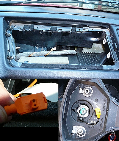

purkmistr Odesláno 11. duben 2007 Odesláno 11. duben 2007 tak sem napojil do kždého vystřeleného bagu odpor (byly dva), šlo to v poho, ale tak mě napadá i když si nechám reaktivovat RJ co budou dělat předpínače pásů. nebudou náhodou taky pořád hlásit chybu? podotýkám dělám to jen na tátův požadavek, já osobně bych tam dal nový bag. Citovat

argoo Odesláno 11. duben 2007 Odesláno 11. duben 2007 nedocital som, sorry, pyro mas asi tiez vystrelene, tak musis dat odpory aj tam, hodnota je rovnaka (2,8 ohm) Citovat
purkmistr Odesláno 11. duben 2007 Odesláno 11. duben 2007 2,8 neo 2,4ohm já tam dal 2,4ohm jak se psalo výše Citovat
