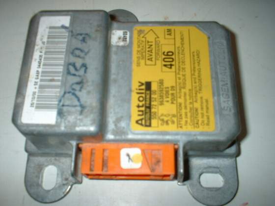

Miku Odesláno 4. duben 2007 Odesláno 4. duben 2007 Mám dotaz ohledně ŘJ pro předpínače bez.pásu. Je ta jednotka společná i pro vaky ve volantu ? Citovat
Pe.Tr Odesláno 4. duben 2007 Odesláno 4. duben 2007 jednotka airbagu je za tunelem na podlaze mezi nohama řídiče a spolujezdce, pokud jsi ji vyndal od tam tud tak je to spolecné. Citovat
Miku Odesláno 4. duben 2007 Autor Odesláno 4. duben 2007 nevyndal , právě proto se ptám , tahle je na prodej (ode mne ne ) Citovat
Pe.Tr Odesláno 4. duben 2007 Odesláno 4. duben 2007 Původně zaslal: Miku nevyndal , právě proto se ptám , tahle je na prodej (ode mne ne ) a je dobra nebo po bouracce, nebo je tam už přehrany software? Citovat
Miku Odesláno 4. duben 2007 Autor Odesláno 4. duben 2007 tohle právě nevím,nemám s tím zkušenost,proto ten dotaz Citovat
Pe.Tr Odesláno 4. duben 2007 Odesláno 4. duben 2007 Původně zaslal: Miku tohle právě nevím,nemám s tím zkušenost,proto ten dotaz za kolik ? pořad nechapu ty ji prodavaš nebo ji chceš koupit? Citovat
Dave_k Odesláno 4. duben 2007 Odesláno 4. duben 2007 To nejspíš zjistí jen na diagnostice. Nebo to strč do auta a pokud začne blikat kontrolka AIRBAG tak je "střelená". Toť můj názor. Citovat
Pe.Tr Odesláno 4. duben 2007 Odesláno 4. duben 2007 Původně zaslal: Dave_k To nejspíš zjistí jen na diagnostice. Nebo to strč do auta a pokud začne blikat kontrolka AIRBAG tak je "střelená". Toť můj názor. ikdyby byla dobra ale z jinyho auta tak mu ta kontrolka bude svitit,bude to brat jako chybu,musi stejne na diagnostiku aby mu to smazali, pokud to ale smazat nepujde a bude se ta kontrolka i po mazani hned objevovat(svitit) ,tak je "střelena".tot je fakt. Citovat
Pe.Tr Odesláno 4. duben 2007 Odesláno 4. duben 2007 Původně zaslal: Miku je na prodej a uvažuji o její koupi nech si tu starou jen přehrat software, ušetříš peněz ja ciiip. a vysledek stejny. Citovat
hnusoba Odesláno 4. duben 2007 Odesláno 4. duben 2007 Původně zaslal: Dave_k To nejspíš zjistí jen na diagnostice. Nebo to strč do auta a pokud začne blikat kontrolka AIRBAG tak je "střelená". Toť můj názor. Prepac, to je trosku blby napad. Daj do auta s nestrelenymi airbagmi jednotku ktora je z auta kde boli vystrelene a airbagy ti vystrelia znovu ! Citovat
Dave_k Odesláno 4. duben 2007 Odesláno 4. duben 2007 Původně zaslal: hnusoba Původně zaslal: Dave_k To nejspíš zjistí jen na diagnostice. Nebo to strč do auta a pokud začne blikat kontrolka AIRBAG tak je "střelená". Toť můj názor. Prepac, to je trosku blby napad. Daj do auta s nestrelenymi airbagmi jednotku ktora je z auta kde boli vystrelene a airbagy ti vystrelia znovu ! Vidíš to mne nenapadlo, ale myslím že by nevystřelily. Citovat
milda Odesláno 5. duben 2007 Odesláno 5. duben 2007 - Všechny airbagy mají jen jen jednu společnou řídící jednotku - ŘJ, která už je "vystřelená" a dá se do dalšího auta s dobrýma airbagama, tak tam žádnou škodu nenapáchá - Dobrá ŘJ z jiného auta bude v tvojim autě v pohodě fungovat, žádná diagnostika netřeba - Pokud na 100% nevíš, jestli už ŘJ někdo reaktivoval nebo ne, tak je jednodužší a levnější vzít tu svoji a nechat si v ní přehrát software (běžně 1000Kč) [upravil dne 5.4.07 milda] Citovat
hnusoba Odesláno 5. duben 2007 Odesláno 5. duben 2007 Původně zaslal: milda - Všechny airbagy mají jen jen jednu společnou řídící jednotku - ŘJ, která už je "vystřelená" a dá se do dalšího auta s dobrýma airbagama, tak tam žádnou škodu nenapáchá - Dobrá ŘJ z jiného auta bude v tvojim autě v pohodě fungovat, žádná diagnostika netřeba - Pokud na 100% nevíš, jestli už ŘJ někdo reaktivoval nebo ne, tak je jednodužší a levnější vzít tu svoji a nechat si v ní přehrát software (běžně 1000Kč) [upravil dne 5.4.07 milda] Kolko krat si uz robil taketo veci s airbagmi ze tu davas tieto "skvele" rady? Daj riadiacu jednotku kde boli vystrelene napriklad len pasy do auta ktoremu nic nieje a pasy Ti vystrelia... S airbagmi nie je sranda a nie je to ani lacna zalezitost. A dobra riadiaca jednotka Ti bude fungovat z ineho auta... Ale ak je na starej riadiacej jednotke nakonfigurovany predny a bocny airbag a Ty v tom druhom aute mas len predny airbag moze Ti svietit kontrolka kedze riadiaca jednotka nevie ze Ty nemas bocne airbagy. Citovat
milda Odesláno 5. duben 2007 Odesláno 5. duben 2007 Původně zaslal: hnusoba Původně zaslal: milda - Všechny airbagy mají jen jen jednu společnou řídící jednotku - ŘJ, která už je "vystřelená" a dá se do dalšího auta s dobrýma airbagama, tak tam žádnou škodu nenapáchá - Dobrá ŘJ z jiného auta bude v tvojim autě v pohodě fungovat, žádná diagnostika netřeba - Pokud na 100% nevíš, jestli už ŘJ někdo reaktivoval nebo ne, tak je jednodužší a levnější vzít tu svoji a nechat si v ní přehrát software (běžně 1000Kč) [upravil dne 5.4.07 milda] Kolko krat si uz robil taketo veci s airbagmi ze tu davas tieto "skvele" rady? Daj riadiacu jednotku kde boli vystrelene napriklad len pasy do auta ktoremu nic nieje a pasy Ti vystrelia... S airbagmi nie je sranda a nie je to ani lacna zalezitost. A dobra riadiaca jednotka Ti bude fungovat z ineho auta... Ale ak je na starej riadiacej jednotke nakonfigurovany predny a bocny airbag a Ty v tom druhom aute mas len predny airbag moze Ti svietit kontrolka kedze riadiaca jednotka nevie ze Ty nemas bocne airbagy. 2x, a nic. Jednotka odpálí bagy a pak je prostě bloknutá a neškodí. Kdyby to bylo jak píšeš ty, tak potom by to už nebyla sranda. Airbag musí vystřelit pouze v daném čase po nárazu, nějaká desetina sekundy) a kdyby se to z nějakého důvodu nepodařilo, tak přece nemůže později ve zbořeném autě umlátit již tak dost zraněnopu posádku. Nebo koupíš ŘJ, údajně dobrou, zapojíš ji tam a airbagy tě opět pomlátí. Jo, výjmečně může nastat případ, že je řídící jednotka po nárazu totálně odpálená a mohla by způsobit vystřelení bagů. Ale taková už nepůjde ani reaktivovat. [upravil dne 5.4.07 milda] Citovat
hnusoba Odesláno 5. duben 2007 Odesláno 5. duben 2007 Tak to Ti balhozelam ze si mal to stastie. My sme uz mali pripad ze boli strelene pyropasy, dali sa nove a riadiaca jednotka ostala stara. Ihned po zapnuti zapalovania strelili obe nove pasy... Oplati sa riskovat a setrit na niecom takom ako su airbagy? Alebo Ti poslem oficialny technologicky postup Peugeotu co treba menit pri vystreleni airbagov? Citovat
milda Odesláno 6. duben 2007 Odesláno 6. duben 2007 Původně zaslal: hnusoba Tak to Ti balhozelam ze si mal to stastie. My sme uz mali pripad ze boli strelene pyropasy, dali sa nove a riadiaca jednotka ostala stara. Ihned po zapnuti zapalovania strelili obe nove pasy... Oplati sa riskovat a setrit na niecom takom ako su airbagy? Alebo Ti poslem oficialny technologicky postup Peugeotu co treba menit pri vystreleni airbagov? Vždyť jsem to psal, že může výjmečně nastat taková situace. Ale jinak taky nevidím důvod vyměnit jen bagy a pásy a nechat tam špatnou ŘJ. Je mi úplně jasné, co je třeba vyměnit. Ale jen tak pro zajímavost bych se do toho návodu od Peugeotů podíval. I když tam bude určitě i výměna kabeláže, převodníku do volantu a pod.. Pokud vím, tak třeba mění i senzory bočního nárazu na obou stranách, přestože byly vystřeleny boční bagy jen na jedné straně. Citovat
