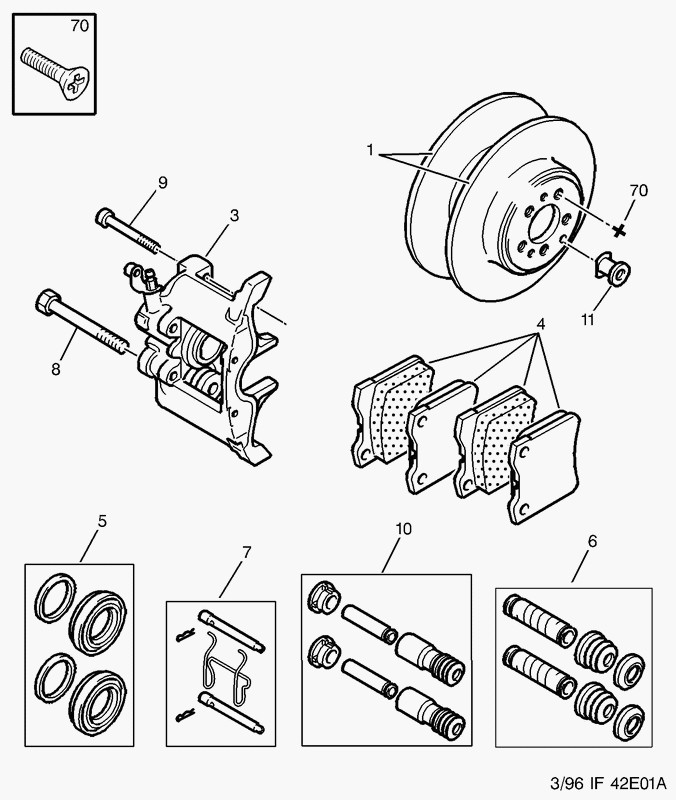

Mám 406 a hned po její koupi (jako ojeté) mi začalo auto přibržďovat, po čase jsem zjistil že to dělá levé zadní kolo. Zjistil jsem to jenom proto, že se úplně vydřela vnější destička na tomto kole, přitom na ostatních byli ještě super. Problém je že pokud se auto zvedne na hever a zkouším brzdit, tak se destičky vrací normálně, ale při jízdě je v nepravidelných intervalech cítit brždění (to i tak že s kopce auto stojí bez brzd). V tomto topicu :http://www.peugeot-club.com/topic/18020-brzdy-206---neriesitelny-problem/ jsem se dočetl že by to mohli být i vadné brzdové hadičky, co na tom může být pravdou?
Uvažoval jsem i o koupi nového brzdiče, ale to auto bylo na tuto stranu bourané tak se bojím aby nebylo zkřivené to uchycení brzd.
Pokud ti bere v reálu bere jednu destičku víc než tu druhou, tak se ti po zabrždění nevrací třmen. Mohou za to kluzný tyčky /poz 10/. Buď sou zarezlý nebo zdeformovaný. Ono jedna věc je vracení se válečku a destiček, a druhá věc je plavání vlastního třmenu.Zkus vyndat destičky a zkontroluj jestli ten třmen volně plave.

Jo a i kdyby byly nějak vadný hadice/ještě jsem se s takovejma nesetkal/,že by pouštěly tlak tam a zpátky ne, tak by ti přibrzdovaly obě destičky rovnoměrně - tam chybu nehledej.
Díky, ale kluzný tyčky to podle mě nejsou, jsou krásně čisté a ohnuté taky nejsou... Když jsem to měl naposledy venku tak jsme na ně koukali.

Ručka je v pohodě, tu mi seřizovali v Peugeotu a prý je OK. Včera jsem byl v jiném servisu a tam mě říkali že by to mohla spravit nějaká servisní sada, což je sada všech pohyblivých částí na té bzdě. Tak uvidíme. Každopádně díky za rady.
