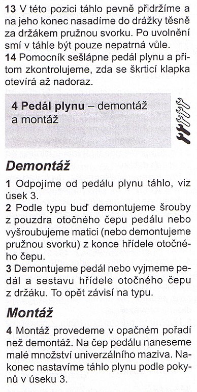

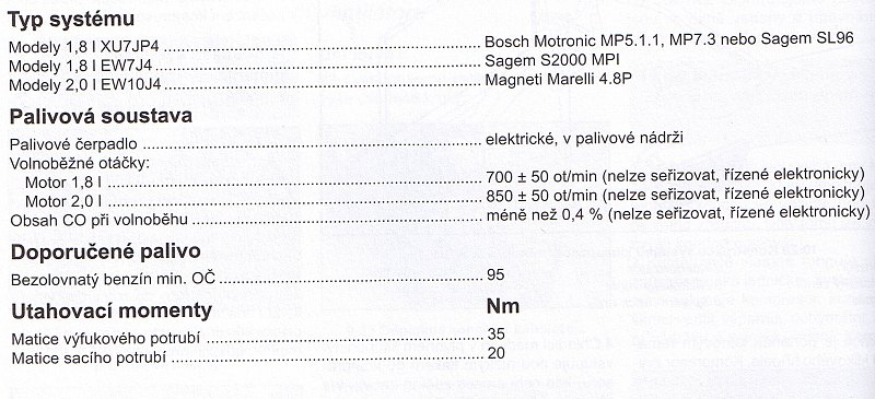

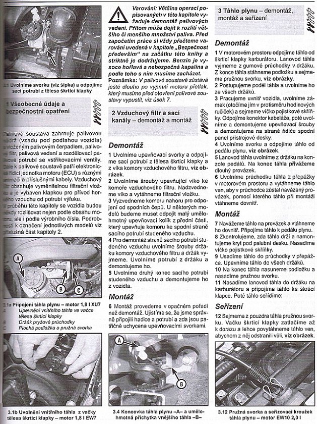

OK406 Odesláno 7. květen 2007 Odesláno 7. květen 2007 Stalmik: tak tady se podívej na to seřízení plynového lanka. Snad Ti to pomůže: Citovat

stalmik Odesláno 7. květen 2007 Odesláno 7. květen 2007 Původně zaslal: OK406 A nebo tady. Super koupim jí jinak mam seřízeno Ještě tak sehnat někoho kdo by mi půjčil zapalovací rampu.. Citovat
