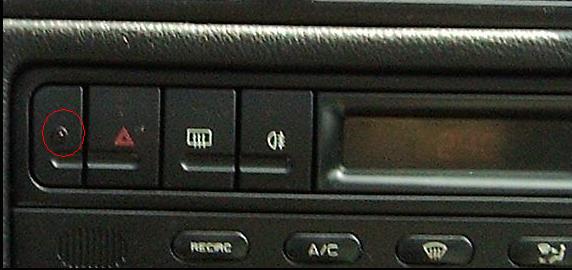

Na středovém panelu ,vlevo od spínačú varovných blinkrú
a ohřevu zadního okna je maličká kontrolka / červená led /.
Rád bych se dozvěděl její přesnou funkci ,i když mi nesvítí
od té doby co jsem auto koupil.

Pokud se dobře pamatuju, začala blikat když se zablokoval imobilizer ( červená LED u klávesnice blikala také ).A nebo to patřilo k rádiu, už nevím.Každopádně to blikalo, když blikala LED na klávesnici.Byla to 406 z ´95.
[upravil dne 27/9/06 Swallow]
Je to od imobilizeru. Je to propojený s klávesnicí a když se ti auto zakóduje, tak ti začne střídavě blikat červená ledka na klávesnici a tahle. Po zadání správnýho kódu obě zhasnou a začne svítit ta zelená na klávesnici ...
Pokud máš imo odpojenej, tak je mrtvá ...
pokud funguje immob, bude asdi spalena dioda, nebo z ni vytazeny privod, mela by blikat soucasne s cervenou diodou na klavesnici
tak to som teda blázon. Mne to bliká dokedy nezapnem klúč potom to zhasne a možem startovať. Mám klávesnicu kde bliká tiež červená a po zapnutí klúča prepne zelena dioda.Ale nezadavam žiadny kod.:myslim lebo ho neviem:bojim čo myslite mam tu klavesnicu odpojenu alebo je tam nastavený nejaký special režim?:roll
To mirco406: Po koupi auta mi to dělalo to samý. Z klávesnice byl vytaženej fialovej drát č.CC05, a orančovej drát č. 3050. Předchozího majitele nebavilo mačkat kod, tak to po odkodování takhle odpojil a auto fungovalo i bez imobilizeru.
