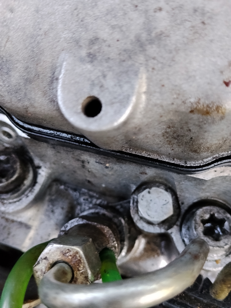

zed_205 Odesláno 27. duben Odesláno 27. duben Dobrý den furt mám problém s tím že po startu se mi motor sám vytáčí do maximálních otáček a kouří při tom hustě bíle a vedle vstřiku je nějaky šroub tak se chci zeptat jestli to není náhodou nějaký míchač paliva a vzduchu nebo něco takového co má společného s dávkování nafty Citovat
Hafity Odesláno 27. duben Odesláno 27. duben před 19 minutami, zed_205 napsal: hustě bíle Nespálená nafta.... Citovat
zed_205 Odesláno 27. duben Autor Odesláno 27. duben Dobře díky za odpovědi a k čemu je teda ten šroub? Citovat
Hafity Odesláno 27. duben Odesláno 27. duben Už je to hodně dlouho, co jsem měl tuhle hlavu v pazourech, ale tuším, že je jen jeden a v podstatě je to jen záslepka. Po jeho vyšroubování lze do otvoru strčit třeba kus svářecího drátu, který se dotkne vršku pístu.... Citovat
